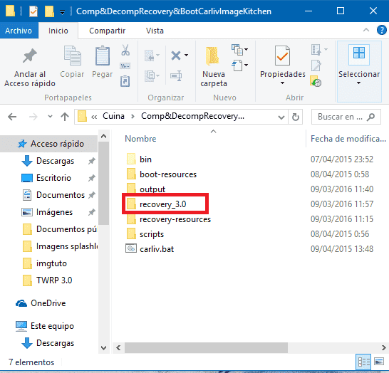

Cuando termina el proceso sale una imagen como esta
Si os fijais en la ultima linea pone que el recovery se ha desempaquetado en una carpeta que se llama recovery_3.0 (le pone ese nombre porque el recovery a desempaquetar se llama recovery_3.0.0.02NAT&LTT.img, toma el principio del nombre para el nombre de la carpeta donde lo ha abierto).
Ahora en la carpeta donde hayais descomprimido el Carlive Imagen Kitchen vemos la carpeta con el recovery desempaquetado:
Este proceso lo tenemos que realizar 2 veces, una con el recovery a portar (no es el de nuestro movil) y otra con el recovery de nuestro movil del que sacaremos los archivos para hacer el port.

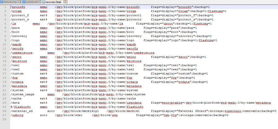

- 4. Ahora vamos a la carpeta ramdisk/etc del recovery de nuestro movil y cogemos el archivo recovery.fstab y lo pegamos sobreescribiendo en la misma carpeta del recovery a portar (el que no es para nuestro movil). Este archivo es el que controla las particiones y tiene este aspecto
Yo lo he tenido facil al tener un recovery.fstab para mi movil de una version muy similar, por lo que me ha valido porque las particiones son las mismas, en el caso de que no sean las mismas abria que editarlo con las particiones correctas. Como se hace eso, pues la verdad es que no lo se, si algun compañero se anima y lo comenta actuializare esta parte.

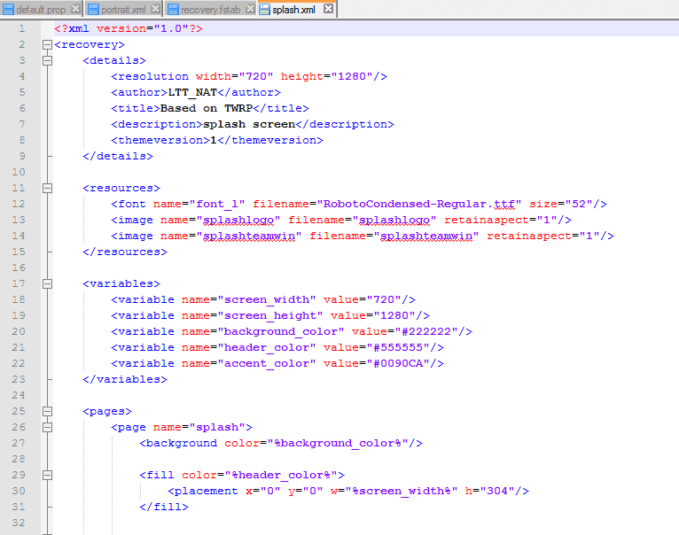

- 7. Para modificar la pantalla de inicio del recovery tenemos que actuar en 2 frentes
7.1. Sobre el archivo splash.xml que esta en la carpeta ramdisk/twres del recovery a portar hay este es el que modificaremos para cambiar el tamaño y la posicion de las imagenes que salen en la pantalla de inicio del recovery. Se abre con notepad++ y tenemos esto
En este archivo se puede cambiar el autor por vuestro nombre en <author>____</author> y el titulo en <tittle>___</tittle>.
Para cambiar la resolucion debereis fijaros donde ponga "width" y "height", yo lo tuve que cambiar todas las medidas proporcionalmente porque venia todo en resolucion 1080x1920 cuando mi movil es 720x1280.
