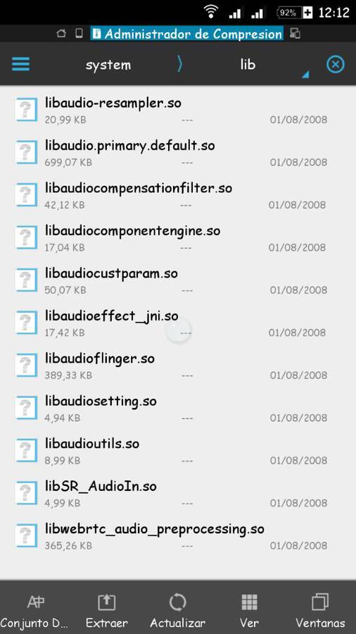

La verdad es que ya hace que no escribo en este post, bueno ni en este ni en ningún otro. El caso es que tengo portadas dos roms para el newman k18, una miui y una color os. La miui es funcional aunq tiene baatante lag y es lenta pues funciona todo a excepción del 3g y la color os no me funciona ni lá cámara, gps ni el 3g, hice ll de darle permisosen init.rc cambié los 4 lib que aquí se comentaron y cambiae las carpetas firmware y mddb completas, primero eliminar y desoues añadir y sigue sin funcionar, entes lá cámara fjncionaba pero se vería amatilla, al camviarle eso nada de nada.. A ver si saco un rato para subirlas y entre todos podemos hacer algo lá miui wolo tuve q modificarla pero lá color os la porte yo es mi ptimer port.. Perdón por el ladrillo
Meterte a portar miui y colors de principio es gustarte lo sado. Mejor empezar con algo mas sencillo. Lewa tampoco
Libertad by Xancin
Para lo del 3g, creo que te puedo ayudar, yo tenía, cuando tenía el k18 me pasaba eso y busque la forma de arreglarlo, si tengo un rato este finde te subo un zip para que lo sustituyas.
Pero si no puedes esperar, descargate la rom que subí del Xperia x3 para el k18, y copia la carpeta firmware y mddb, y las sustituyes por las tuyas.
