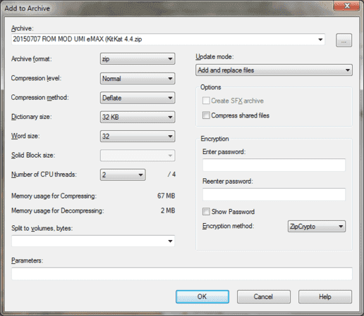

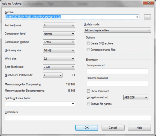

Estaba apunto de tirarme a la piscina, pero cuando he ido a instalar la Rom el Rootjoy no encontraba el zip por ningún lado y eso que lo metí en su ruta. Me he dado cuenta que no lo comprimí con el formato adecuado, he mirado el tutorial y se me escapo ese detalle, pero por curiosidad he mirado el formato de la Stock y veo que la compresión es distinta a la del tutorial, imagino que es por ser antiguo. La pregunta es, comprimo siguiendo los mismos pasos que la stock o los del tutorial?

Gracias. Había vuelto a saltar con la configuración de la otra foto, ya la reconocía en la ruta, pero el Rootjoy me decía que nanai , Rom invalid.
En el tuto viene configurado como se ve en esta foto. Esta bien o tengo que cambiar algún valor? Ya estoy dudando porque cuando miro otros zip se abren por defecto de la misma manera...
