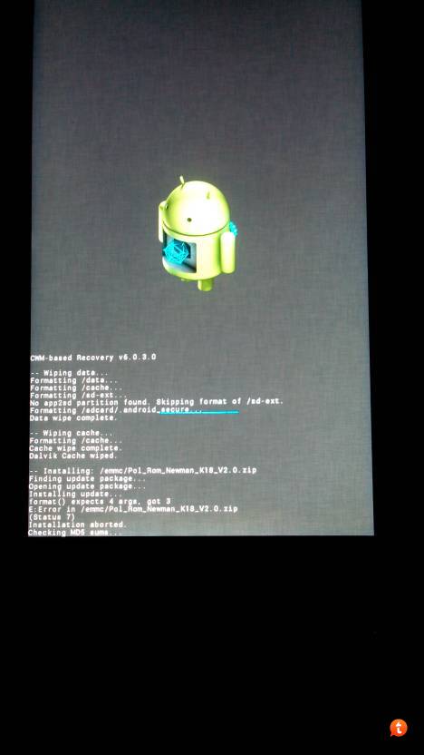

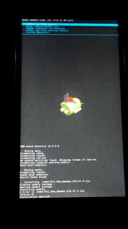

Estoy descargando la de Pol.john y os cuento a ver si con eso me funciona el 3g y el GPS[DOUBLEPOST=1402410629][/DOUBLEPOST]Gracias por el trabajo Pol.jonh pero sigue dando error se quedó en installing update... Nada mas empezar
@pol.jhon Pues sigue dando fallo de instalación, si yo supiera tocar o como hacer algo lo intentaría, pero es que no tengo ni idea de que tocar en el updater-scipt.

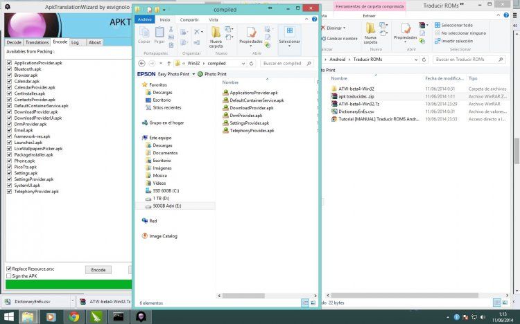

Haber si estoy haciendo algo mal, estoy intentando traducir la rom de LEWA, y he mirado varios tutos, pero no me cuadra. lo hago todo, meto la rom en la kitchen, la deodex, creo el zip con la rom, la paso por el Apk Translation Wizard, y no veo en la carpeta "compiled" las mismas apks que en el programa, y a demas, cuando le doy a make update.zip, me crea un archivo zip vacío que ocupa un 1kb o a veces no me lo crea, alguna idea? (esta en la foto a la derecha, el que se llama "apk traducidas.zip)
Son solo esas apk las que tengo que sustituir? :(

Pues no se que pasará, pero también falla, gracias por el quebradero de cabeza que te estás dando, pero no instala

dos meta info completas para sustituie la que hay en la rom
estas son con los puntos de montaje copiadon de la LEWA
https://mega.co.nz/#!llUnhITJ!DZqEoJzg3O09K0NAn-UITZDfeS4gvgfT6LvbF97dJGQ
https://mega.co.nz/#!9g1xjIZC!TEHZPuhjMy8ts4JUDlItZ2rjVVNJN3NCoeh8toEhT1g
asi es mas rapido que bajarse la rom completa
pruebalas mañana si quieres que es muy tarde .jejejejeje
Bien!!!! Ya la conseguí instalar, sin errores, lo único que se queda pillada en el bootanimation, como te comenté la otra vez, suena la música un poco se corta y la imagen sigue adelante, pero después de más de diez minutos no sale de ahí, un pena Dios!!! Tenía ganas de probarla yaaaaa.

Edito: me ha funcionado con el primer enlace que has puesto
Por cierto el que ha funcionado es el primer enlace que has puesto, el otro aún no lo he probado, pero supongo que eso ya da igual, con que funcione uno....

Lo del boot loop es otra pelea.
Y mas difícil.
Por que cuando no se instala es el updater pero cuando hace boot loop puede ser muchas cosas.

He usado de base la stock.
Tiene kernel, lib, cámara, etc...
oficiales.
La ultima vez que me paso esto cambie el binary por uno de una ROM que se instalaba sin problemas para el mismo procesador y funciono.
Pero esta vez eso ya lo he hecho.
