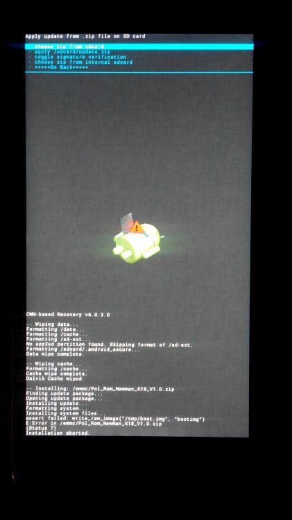

Pues no me instalarla me da este error, luego he probado a cambiar la carpeta meta del zip, por una que me ha funcionado siempre, ya se instala, pero se queda pillada en la pantalla de inicio. He esperado mucho tiempo pero no arranca. Que puedo hacer?

@WoRFReD por lo que yo veo nos da un error al instalar el boot.img
prueba a abrir el updater-script y borra estas lineas;
assert(package_extract_file("boot.img", "/tmp/boot.img"),
write_raw_image("/tmp/boot.img", "bootimg"),
delete("/tmp/boot.img"));
y prueba de nuevo
esto debe instalar la rom dejando el boot.img que ya tengas instalado
