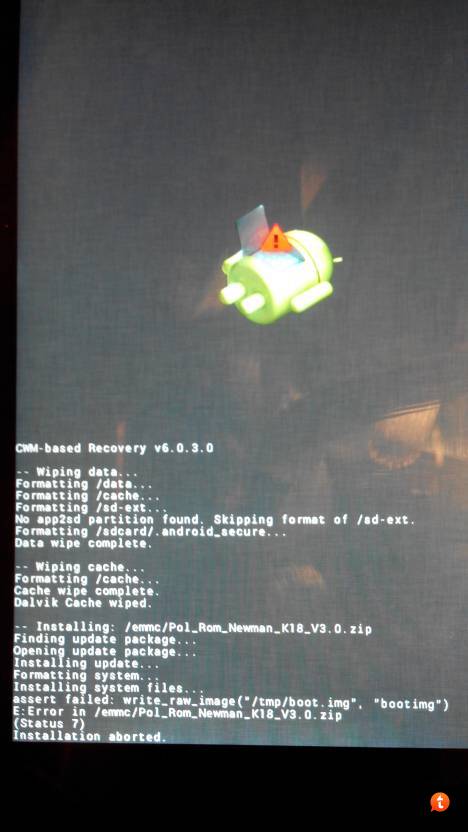

Una pequeña actualizacion para la Rom Base 1.0.9
Corrige unos errores en el build y le añado algun tweak para mejorar resultado de la rom
Enlace roto eliminado
Sin wipes ni nada se instala por recovery pero solo sirve para la rom base 1.0.9
Lo digo porque esta mal el build en la rom base. al repasarlo vi errores
Pero acuerdate de los ringtones de una y otra rom. Hay que revisarlos.
Es la misma rom.
He usado el system que subiste ayer.
Has probado a deodexar el system de la 1.0.9
Hay varias apk que no he conseguido hacerlas .dex
Al principio eran 19, con otro programa lo conseguí dejar en 7

Busca por Iceman T. Un forero amigo que tiene un programa especifico para los 6592
Ok, gracias.
Se quien es, porte hace tiempo una xperia suya a mi umi.
Esa si conseguí que bootease pero tenia muchos bugs
A ver si la que hice anoche arranca y esta noche pruebo a deodexar con el programa de iceman y ya le doy los últimos retoques.
