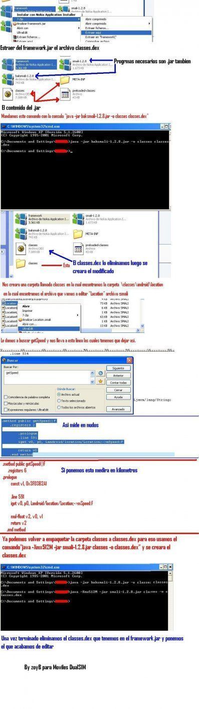

Shawhifox[/B]]No, basta con windows desde la shell (símbolo de sistema).
Ya me habia dado cuenta, me fallaba la version del programa que estaba empeñado que era la 1.2.6 cuando en realidad estaba usando la 1.2.8.
Editar los archivos .dex es facil a ver si conseguimos hacerlo tambien con los .odex.
Para los .dex podemos seguir este manual.
Comandos a mandar.
Código:
java -jar baksmali-1.2.8.jar -o classes classes.dex
java -Xmx512M -jar smali-1.2.8.jar classes -o classes.dex
Cambio que hay que editar en location.
Código:
.method public getSpeed()F
     .registers 6
.prologue
        const v1, 0x3F03B2A1
        .line 591
        iget v0, p0, Landroid/location/Location;->mSpeed:F
        mul-float v2, v0, v1
        return v2
    .end method
La foto se ve muy pequeña en la red, con el paint me parecia hacerla lo suficiente grande para verla bien.
Posible solucion definitiva al fallo de velocidad en los GPS 817-cbd0e5b092e580d94bdfa76b12040f20.jpg
En los .odex he conseguido desempaquetar pero no empaquetar, te crea una carpeta llamada odex con los mismos archivos que el .dex.
Código:
java -jar baksmali-1.2.8.jar -o odex framework.odex
saludos y paz.

Buenas, no me permite pegar el archivo qu me pasate (fix) en la carpeta framework de system. Como tendria que hacerlo a ver si no lo hago bien. Los permisos no hay que tocarle nada no? solo pegar el que tu me pusiste? En rootexplorer le pique la ventanita de arriba para que me deje manejar y no diga solo lectura (“Mount R/O”)
Sí, hay que cambiarle los permisos, es muy importante. Tienes que hacer estos pasos exactamente:
1. Tener instalado root explorer y abrirlo
2. Ir a /sdcard y copiar el framework.jar a /data (no se pueden editar los permisos desde la SD asi que primero lo movemos a una parte que si nos deje).
3. Pegar y cambiarle los permisos:
OOX
OXX
OXX
(O= Marcado, X=Sin marcar)
4. Copiamos cuando ya tiene los permisos cambiados y vamos a /system/framework
5. Pulsa el botón de arriba a la derecha "mount r/w"
6. Pega y sobreescribe el antiguo.
7. Reiniciar. Tardará en arrancar más de lo normal, sólo ocurre la primera vez.
Si no cambias los permisos y pasas el archivo directamente, puede que no pase del arranque.
Y ya está :smile:
Sobre los odex:
Yo también he encontrado la forma de conseguir editar el archivo necesario sacándolo del odex y creo que he encontrado como volverlos a pasar. El problema es que como puse antes, dependen unas de otras por lo que si cambias algo no funcionará. No podemos meter un odex editado, en su lugar pasaremos un framework.jar que contiene todo lo de la carpeta "out" pasado a un archivo classes.dex, en principio en ese momento será como en las ROM sin odex.
Lo difícil es que como necesita la firma del odex original, hay que hacerlo pasándolo a un teléfono, conectarlo por USB y desde adb copiarle la firma desde el framework original al nuevo.
http://forum.xda-developers.com/showthread.php?t=1208320
Leer desde "odexing back"
Yo como ya no tengo ningún teléfono con firm odex no puedo continuar a partir de aquí. Os dejo el framework.jar del FG8 que me pasó @jofralao parcheado, pero pendiente de volver a pasarlo a odex desde un teléfono. Ahora queda que alguien consiga seguir los pasos que quedan.
