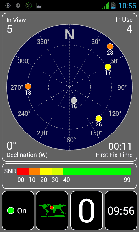

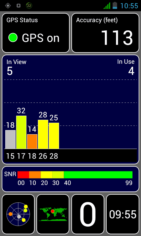

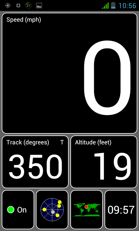

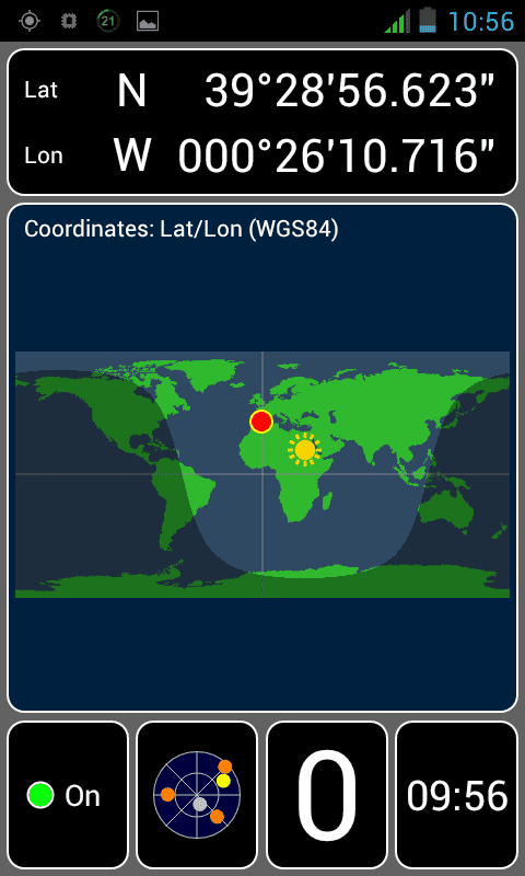

Yo he hecho una prueba con la app GPS test despues de hacer esto y estos son los resultados:
