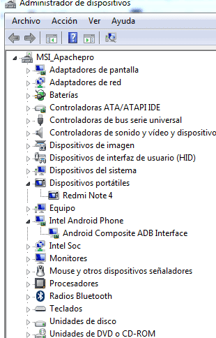

Hola amigos, a ver si me podéis orientar en que tengo que hacer. Mi Redmi Note 4 lo reconoce el PC, puedo conectar con él por fastboot y por adb, tengo el permiso para desbloquear el bootloader, el dispositivo vinculado, pero miunlook no me conecta con el teléfono. Si le doy a la ruedecita de la esquina del miunlock me dice que driver usb no está instalado, péro, lo miro en el administrador de dispositivos y está todo. Que puede estar pasando?. Llevo la ROM global 8.2 estable 8.2.4.0
Vaya, ha sido instalar el XiaoMiFlash.exe y ha instalado no se que drivers. Ya se conecta en el Miflash unlock. No acaba de desbloquear el bootloader llega al 99% y aparece el mensaje "Binding time is too short, less then 19 hours" Entiendo que debo esperar 19 horas para volverlo a intentar?
