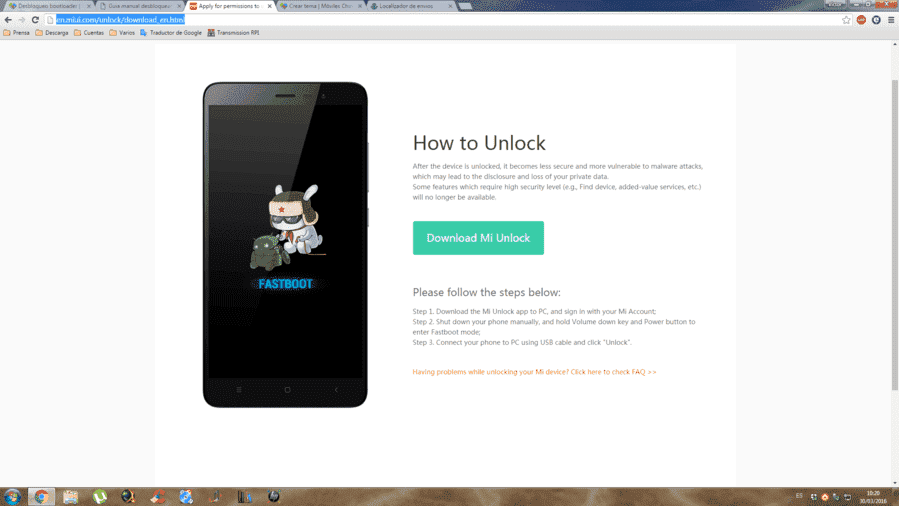

Hola, hace una semana solicité el desbloqueo del bootloader de mi Redmi Note 4 Global, y en el mensaje que recibí para descargar la correspondiente versión de la herramienta miflash unlock, se me abrió el siguiente enlace:
Apply for permissions to unlock Mi devices
En esa web, explica cómo desbloquear el bootloader para lo cual según la misma solo hace falta conectar en modo fastboot el terminal al PC y ejecutar la aplicación descargada.
Dudo si vale con seguir el tutorial del link referido o si hay que hacer el tutorial del primer post para desbloquear el bootloader.

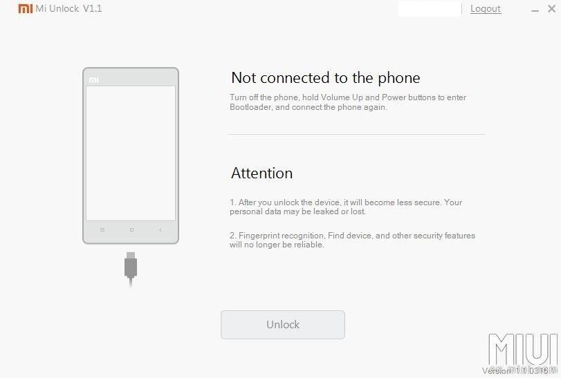

Ahora apaga el teléfono. Pulsa y mantén simultáneamente las teclas de “Volumen – y Encendido” hasta que vibre una vez y aparezca la mascota de Miui. Ya puedes soltar los botones. Estás en modo Fastboot.
En el PC, ejecutamos el programa y metemos nuestro usuario (yo siempre aconsejo hacerlo siempre con cuenta de correo) y contraseña, la pantalla está estará así.

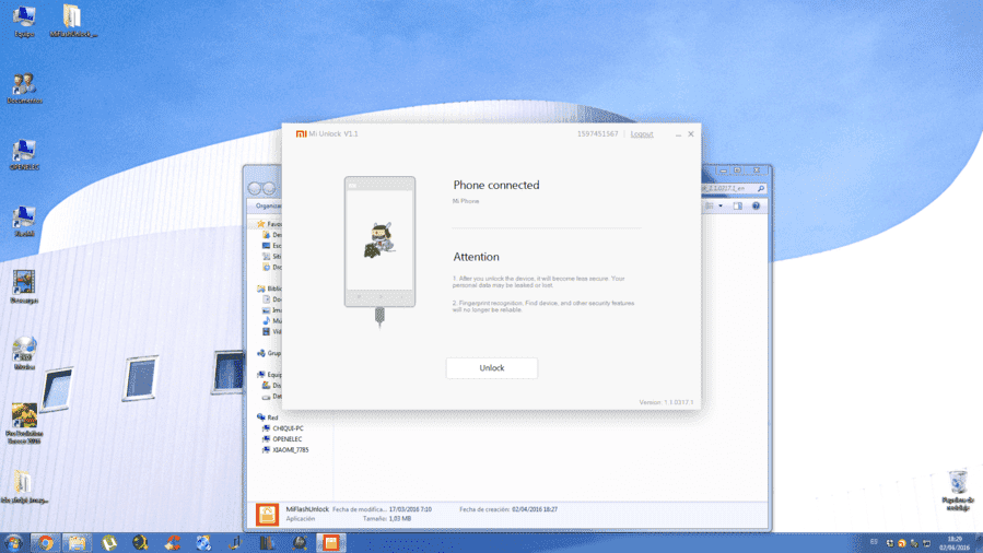

Cuando conectamos el teléfono al PC mediante cable USB, salta esta imagen
y pulsa en Unlock.

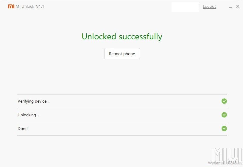

Empezará un porcentaje a aumentar, y en un minuto aproximadamente (esto dependerá del pc y puede que de la conexión a internet), y debería salir esto si todo es correcto.
Y ya estaría desbloqueado el bootloader.

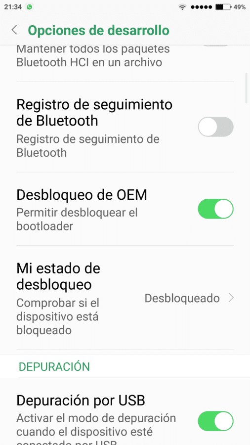

Muchas gracias por la ayuda pero cuando llega al 99% de Unlocking, me sale el siguiente error:
Currente account is not bound to this device
In the "Settings->developer options->Mi unlock states" binding account and equipment
No entiendo qué pasa
