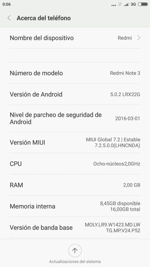

Hola @guille9191, a ver si me puedes ayudar, tengo uno de éstos con el bootloader bloqueado, pero eso no importa, ha venido en ingles y chino, lo quiero poner en español, he seguido tu tutorial y no hay tu tía!!! Voy directamente al segundo paso, para hacerlo con el update y me dice, cant verify update.
La versión que tiene es esta...
MIUI 7.5/ Stable
7.5.1.0 (LHNCNDE).
Saludos y gracias!! :wink::wink:

Hola. Estoy a punto de empezar el proceso pero mi duda es que mi móvil no es note, es el redmi 3 pro. Alguien sabe si puedo seguir con este mismo tutoriales, o tengo que buscar otro. Todo los tutoriales que encuentro son para el note. Gracias
