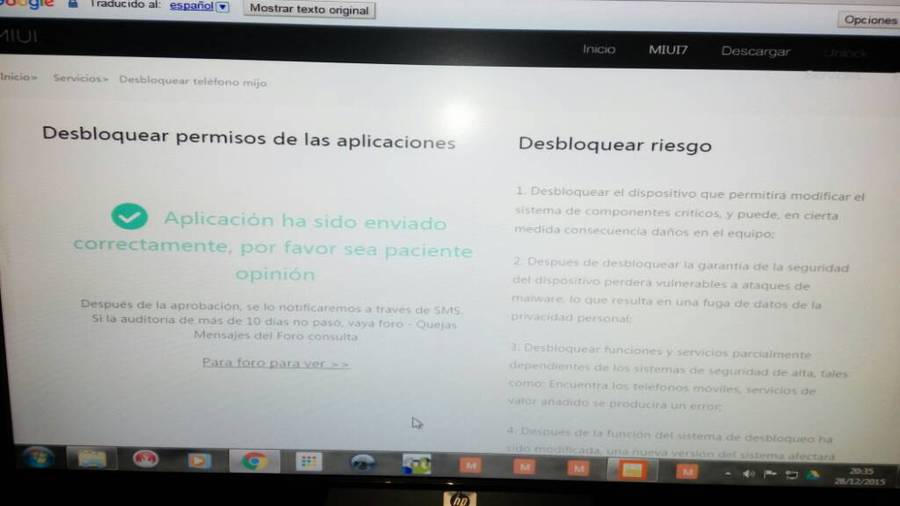

Bueno pues yo he llegado hasta aquí.....
Me autocito......., @guille9191 , sabes de que va esta historia??.......Despues de conseguir llegar hasta esta pantalla con la aplicación MiFlashunlock a traves de la pantalla web que me ha saltado, meter usuarios, contraseñas, codigos de verificación, codigos enviados por sms, activar 100% la cuenta MI, y demas......me dice que supuestamente ha tenido exito pero que sea paciente y que espere un sms y si en 10 dias no notifican que me vaya al foro.....
:fearful::fearful::fearscream::fearscream::fearscream::tearsofjoy::tearsofjoy::tearsofjoy::tearsofjoy::tearsofjoy:
Pero esto que essss??, vaya manera de desbloquear un bootloader, en mi nexus 10 y nexus 5 fue mas sencillo..........bueno pues esperaremos a ver......
Yo me he quedado en:
Tenemos que enviar un mensaje de verificación a 34XXXXXXXXX
Por favor, introduzca el mensaje de texto el código de verificación
No me llega ningun mensaje ....
