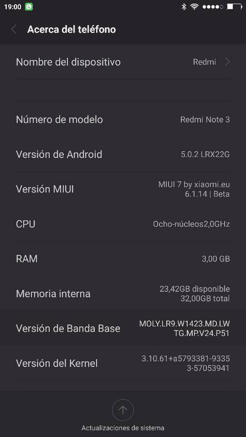

Muchas gracias, al final me he atrevido y he flasheado
Esta es la de miui.eu que le he puesto, es la developer, no?
Después he liberado el bootloader y al parecer todo ok.

La version que tienes es la Developer:wink:
