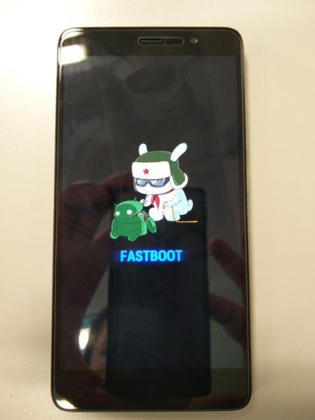

Hola a todos; yo conseguí meter la rom de SphinXv1d.
Por el momento todo ok, pero cuando he arrancado para poder desbloquear el bootloader con el teléfono enchufado y ejecutando el MiFlashUnlock_1.0.1202.1, llego a una pantalla en la que me dice que el nombre es incorrecto, y he puesto todos lo que tengo y que he visto, hasta el numero que me sale debajo del nombre y no consigo nada.
Por otro lado se me ha quedado el teléfono con el dibujo de FastBoot y no me deja hacer nada.

Prueba con pwr y volumen + durante un rato, en los unibody es como si le quitaras la batería cuando se bloquea en los que se la puedes quitar
