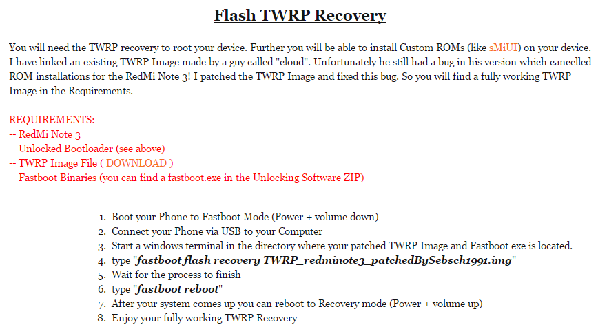

Pequeño resumen como instalar TWRP (probado por mi):
- Primero de todo seguir estos paso:
- Antes de realizar los pasos en el "terminal de windows" debéis tener así la carpeta(Son los archivos de descomprimir el programa de desbloquear el bootloader+la imagen del TWRP):
- Siguiente paso abrimos el "terminal de windows" y nos dirigimos hasta el interior de la carpeta donde este la imagen del TWRP(La que aparece en la imagen es la dirección de mi carpeta, vosotros tendreis otra dirección):
- Ponemos el móvil en modo Fastboot:
- Una vez aquí escribimos:
- Pulsamos Enter, esperamos que acabe el proceso y finalmente escribimos fastboot reboot
Se reinicia el móvil y pulsáis power+subir y ya estáis dentro:up:
Fuente: [ultimate Guide] How To Unlock Bootloader, Root And Flash Recovery On Redmi Note 3 | Unofficial International MIUI / Xiaomi Phone Support
Un saludo.

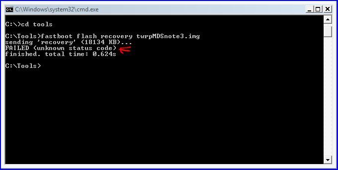

Nada... lo he intentado cienes de veces.. del derecho, del reves, de un lado, de otro... pero siempre me da el mismo error. Si me podeis iluminar. Gracias,
P.d: El archivo .img que aparece en el pantallazo es el de @Xancin que ya lo he intentado a ultima hora por si colaba. Desde el principio lo he intentado con el del pequeño resumen que hizo @Mojoyoyu
