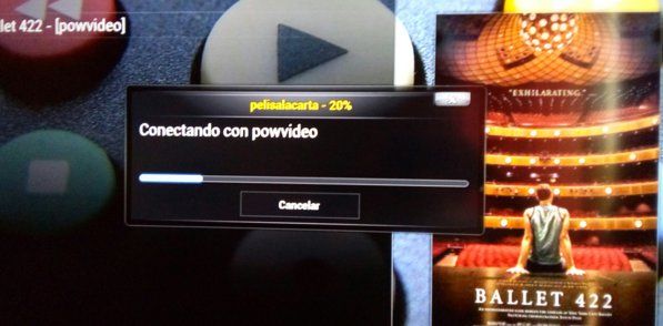

Yo sólo lo he puesto en marcha....
Otro día el recovery y demas....
Por ahora gracias a @vilicitano y a @ikinkon
Me queda mucho mucho mucho
Pero andar anda
