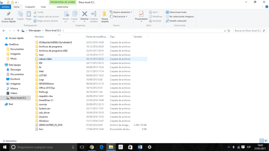

aun despues de instalarlo no encuentro la carpeta adb
Lo has instalado como administrador? (Boton derecho raton y ejecutar como administrador) Si la respuesta es si y sigue sin copiarte la carpeta, vuelve al enlace del 15 secons adb y prueba descargando la version 1.3
sii ese era el error gracias seguire informando

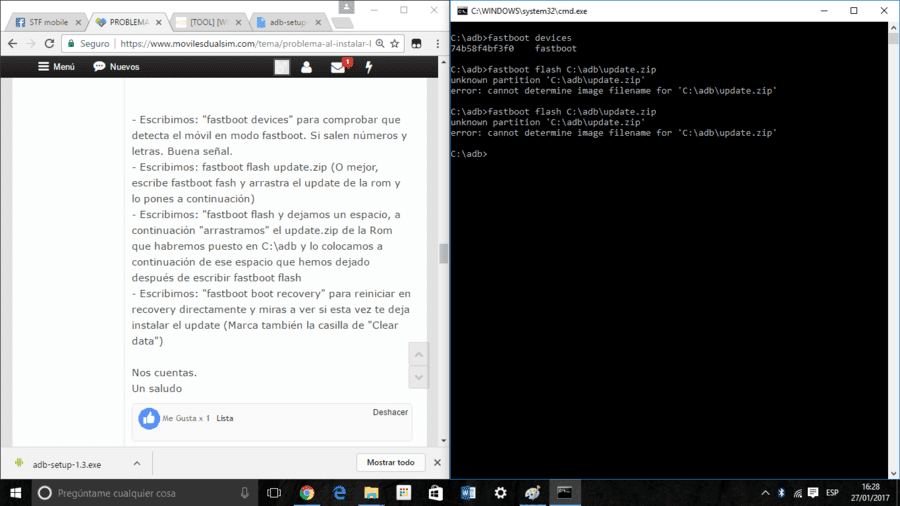

Haz una cosa, después de escribir "fastboot flash" deja un espacio y arrastras el update a continuación. Es decir, NO escribas update.zip, sino que arrastra el update a esa posición.
Un saludo
me manda el mismo error:
C:\adb>fastboot flash C:\adb\update.zip
unknown partition 'C:\adb\update.zip'
error: cannot determine image filename for 'C:\adb\update.zip'
[DOUBLEPOST=1485634552][/DOUBLEPOST]que creen que sea?, sera algun problema con el update? he probado con varias versiones de el y ninguna da

Lo acabo de comprobar el comando no es fastboot flash update.zip, es
fastboot update update.zip
prueba ese comando y "sorry" por el despiste
ok muchisisisimas gracias
pero al introducir ese comando manda:
C:\adb>fastboot update update.zip
archive does not contain 'boot.sig'
archive does not contain 'recovery.img'
archive does not contain 'system.img'
error: update package missing system.img
¿a que creen que se deba?
agradeceria su respuesta
Se debe a que es necesario un update especifico para actualizar desde fastboot.
