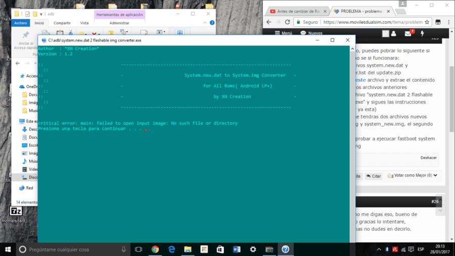

[DOUBLEPOST=1485655943][/DOUBLEPOST]hola de nuevo, al hacer lo que me indicaste me manda este error

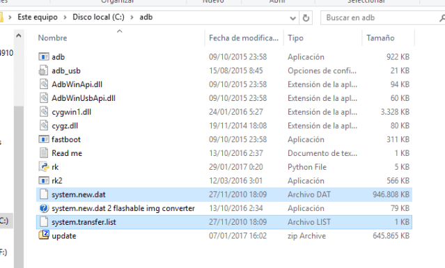

Vamos a seguir tienes la carpeta adb tal que asi? Con los dos archivos seleccionados extraidos del update.zip

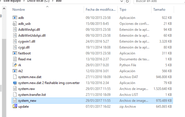

Si la tienes asi, despues de ejecutar el converter deberia de quedar asi
Donde el archivo seleccionado es el que debes flashear, si aun sigue diciendote que no encuentra el archivo quizas tengas que instalar python ya que el archivo rk es un script de python
