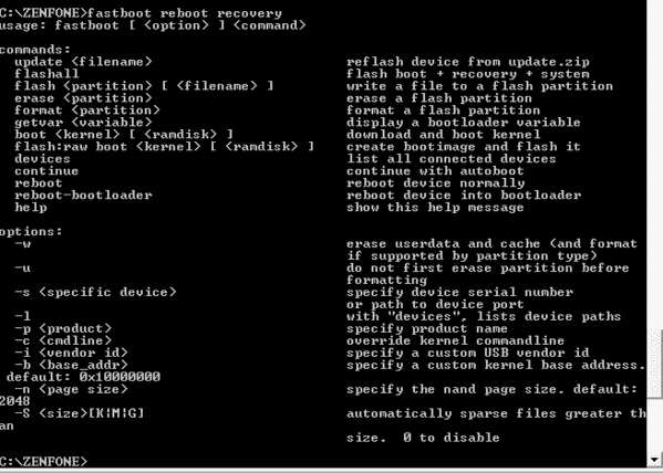

Cuando estés en fastboot prueba este comando.
Fastboot reboot recovery.

[DOUBLEPOST=1442101989][/DOUBLEPOST]No hace nada cuando typeo ese comando.....me salen las opciones estas:
A ver la barra abajo va avanzando y luego te da error?
Ese es el recovery,pulsa power y vol + a ver si aparece el menú con letras.
