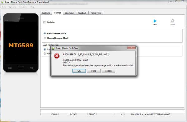

Me parece problema de driversHola, no había podido hacerlo hasta hoy. Me sale esto y no puedo continuar:

A ver que te dice @Tuso , que lo tiene fresco,jeje.Buenas de nuevo Creia que el hilo se murio de pena en el olvido jajajaja, acabo de entrar y ver que todo esta respondido, pero sigo sin meterle el recovery en el movil, da mucha guerra, el movil lo revivi y esta funcionando ok pero el problema es que no tengo recovery para instalarle ninguna room y es lo que quiero. Tengo el movil rooteado y funcionando. Lo dicho y gracias a @androidzinho por su mensaje, aun sigo a la espera de algo para flashear por flashtools. Gracias

Yo utilicé MTKDroidTools, tanto para hacer un backup de la ROM (Te prepara los archivos para flashear por Flashtool) como para hacerlo root e instalar el recovery.
Es muy sencillo, si sigues este tutorial no tendrás problema: http://www.htcmania.com/showthread.php?t=605276 con esto serás root (auqnue seas root, el cuadro te saldrá amarillo o azul, tu sigue los pasos) y sin cerrar el programa sigues este tutorial que te dará el recovery para tu móvil. Y despues ya podrás instalar una Custom Rom desde el recovery (yo instalé la Zos que está más arriba)
Si sigues todos los pasos no tendrás ningún problema. Agradecer tambien a @Xancin y @jm_tote por su ayuda.
Es muy sencillo, si sigues este tutorial no tendrás problema: http://www.htcmania.com/showthread.php?t=605276 con esto serás root (auqnue seas root, el cuadro te saldrá amarillo o azul, tu sigue los pasos) y sin cerrar el programa sigues este tutorial que te dará el recovery para tu móvil: http://www.fandroides.com/como-instalar-clockworkmod-recovery-en-cualquier-android-mediatek/ Y despues ya podrás instalar una Custom Rom desde el recovery (yo instalé la Zos que está más arriba)
