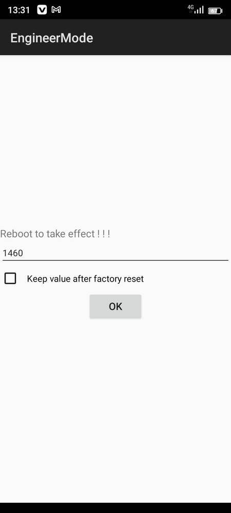

A ver.... Te referí a este hilo para que buscases la solución tú mismo, que es sencillo : Problema Umidigi Bison ( no se oye bien) - Foro Android MDS
Lo tienes un poco más arriba.... Para entrar al modo ingeniero lo puedes hacer mediante app ( busca "mtk engineering mode" en la play store).

Prueba una cosa, abre la app de grabadora y prueba a hablar ( o soplar si quieres ) primero al micro principal y luego al de cancelacion, que si no esta en los tres orificios de la trasera estara situado en la parte superior. Pruebalo y nos dices si notas algo extraño en la grabacion.
Buenas tengo el mismo problema se escucha mejor el micro trasero que el principal en mi umidigi bison2.
LUEGO DE REINICIARse puede entrar al modo ingeniero del UMIDIGI BISON y modificaR par{ametros y asunto arreglado. Arreglado ese ASUNTO no he tenido ningún problema . excelente teléfono
