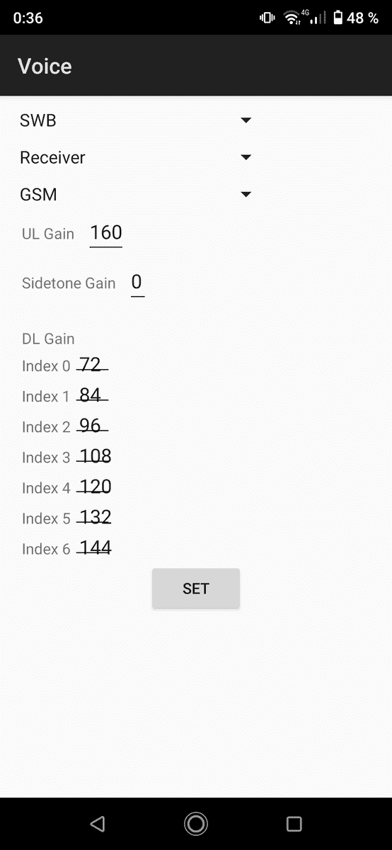

Te dejo las capturas de pantalla de la configuración tanto de receiver NB SWB , speaker NB SWB, como VOIP receiver y speaker. Espero que que ayude yo lo e probado todo el finde semana y tengo que decir que de 10. Te recomiendo que primero antes de hacer esto quites el plástico de detrás del teléfono si es que aún lo tienes, después que hagas una restauración de fabrica reinicies el teléfono y hagas los cambios en modo ingeniero. Una vez termines vuelve a reiniciar el teléfono. Así es como yo lo e solucionado y el teléfono ya tiene un sonido perfecto alto y claro.
Screenshot_20201221-003613.png Screenshot_20201221-003627.png Screenshot_20201221-003640.png Screenshot_20201221-003646.png Screenshot_20201221-003659.png Screenshot_20201221-003707.png

Una pregunta y en la parte de WB que valores seteo.
Estoy viendo en el foro ruso los problemas, muchos mencionan que hay que quitar la película de plástico que trae en la parte posterior, lo habéis hecho?
Muchísisisimas gracias, porque llevaba + de una semana haciendo el tonto y metiéndole aplicaciones que prometían mejora de sonido sin notar ningún cambio; hasta que leí tu post y me percaté de la existencia del plástico trasero...fué quitarlo y se hizo la luz, perdón "el volumen" ya que los altavoces están en una posición que no había visto antes.
