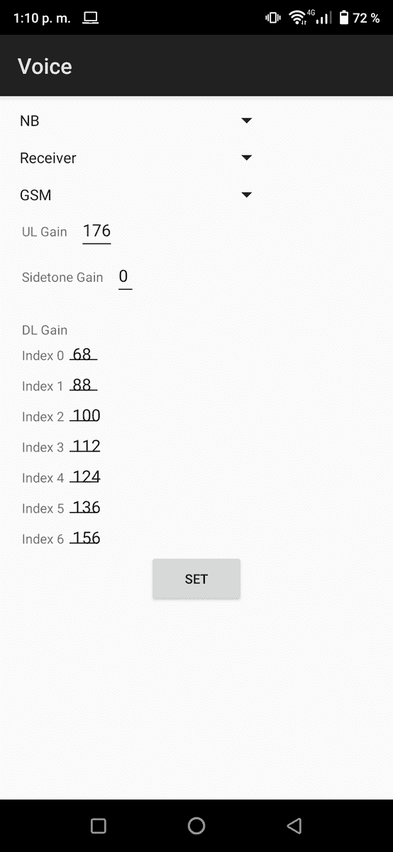

Adjunto pantallas de los valores en modo ingeniero.

Adjunto capturas de pantalla de mi valores en modo ingerniero.
Screenshot_20201217-131008[1].png Screenshot_20201217-131014[1].png Screenshot_20201217-131020[1].png Screenshot_20201217-131052[1].png Screenshot_20201217-131100[1].png Screenshot_20201217-131112[1].png Screenshot_20201217-131118[1].png
