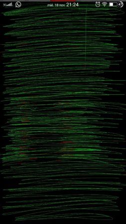

Yo tambien ando con el táctil que me da problemas desde el primer día (no se si desde el primer o tercer dia... Pero vamos, desde el principio).
Y probé con un montón de roms de aquí, de vuestro maravilloso equipo. Pero ninguno me lo soluciono.
Yo creo que va ser un problema de hardware, de la propia pantalla, que viniera defectuosa de fabrica. Por que tampoco se la ve rota, ni se llevo ningún golpe ni nada.
Hice una prueba con el mobileuncle, y este es el resultado...
Me gustaría saber si cambiando la pantalla se podria solucionar... O va ser problema de software (que no creo).
Aquí os dejo una imagen, a ver que os parece. Muchas gracias.

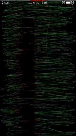

A ratos parece que funciona un poco mejor, no se por que, pero además parece que se cambia de zona. Lo único que consigo es que me saque mas de quicio. (Adjunto 2° imagen del test)Yo tambien ando con el táctil que me da problemas desde el primer día (no se si desde el primer o tercer dia... Pero vamos, desde el principio).
