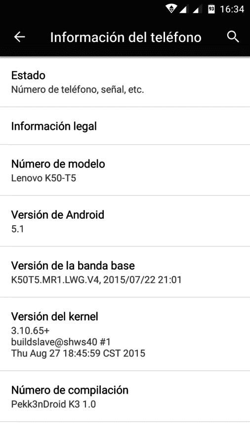

Creo que a estas alturas ya esta bastante claro que es mas que improbable que sea de softDe nuevo (noviembre 15)le cambié recovery y ROM y hasta hoy sin problemas (por los q dicen q puede ser de soft). Saludos familia.
