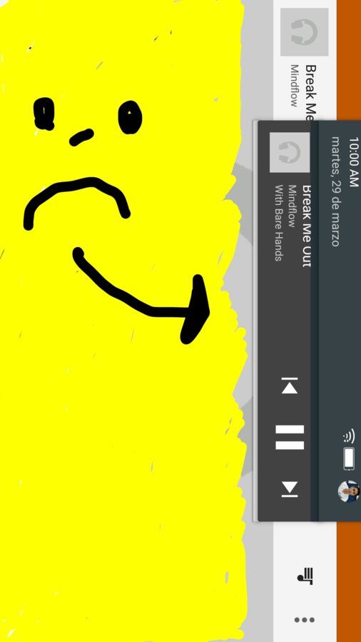

Tengo una duda! Mi touch no me funciona en una gran parte de la pantalla, le he cambiado ROM millonésimas de veces y no funciona, no tengo ningún cristal protector para la pantalla. Yo mismo lo desarme para ver si podía yo... Resultó que tenía mucha tierra a los costados de los Marcos, le hice limpieza y volví a colocarle el touch, me agarró por unos minutos todo perfecto... Y en unos minutos todo volvió a estar igual, ahora está peor de lo que estaba ya llevo 1 mes así. Necesito sus consejos para ver qué posibles métodos hay para arreglar esto. Fui a preguntar a una plaza dedicada a la tecnología y unos me decían que ya no tiene arreglo y otros que únicamente es el touch con el ''digitalizador" (no se que sea eso xD). Ustedes creen que sea el touch y el Digitalizador?? O mejor cambio de teléfono??

desde hace un par de semanas no para de darme problemas el tactil (el movil lo tengo un año desde que salio). Lo he comprobado y se autopulsa solo a 1cm abajo de la esquina superior derecha. Lo hace constantemente y hace muy molesto usarlo. Voy a probar a ver si encuentro alguna solución. Por si sirve de ayuda tengo el cristal templado puesto pero probé a quitarlo y seguía el mismo problema, asi que esto no influye.
