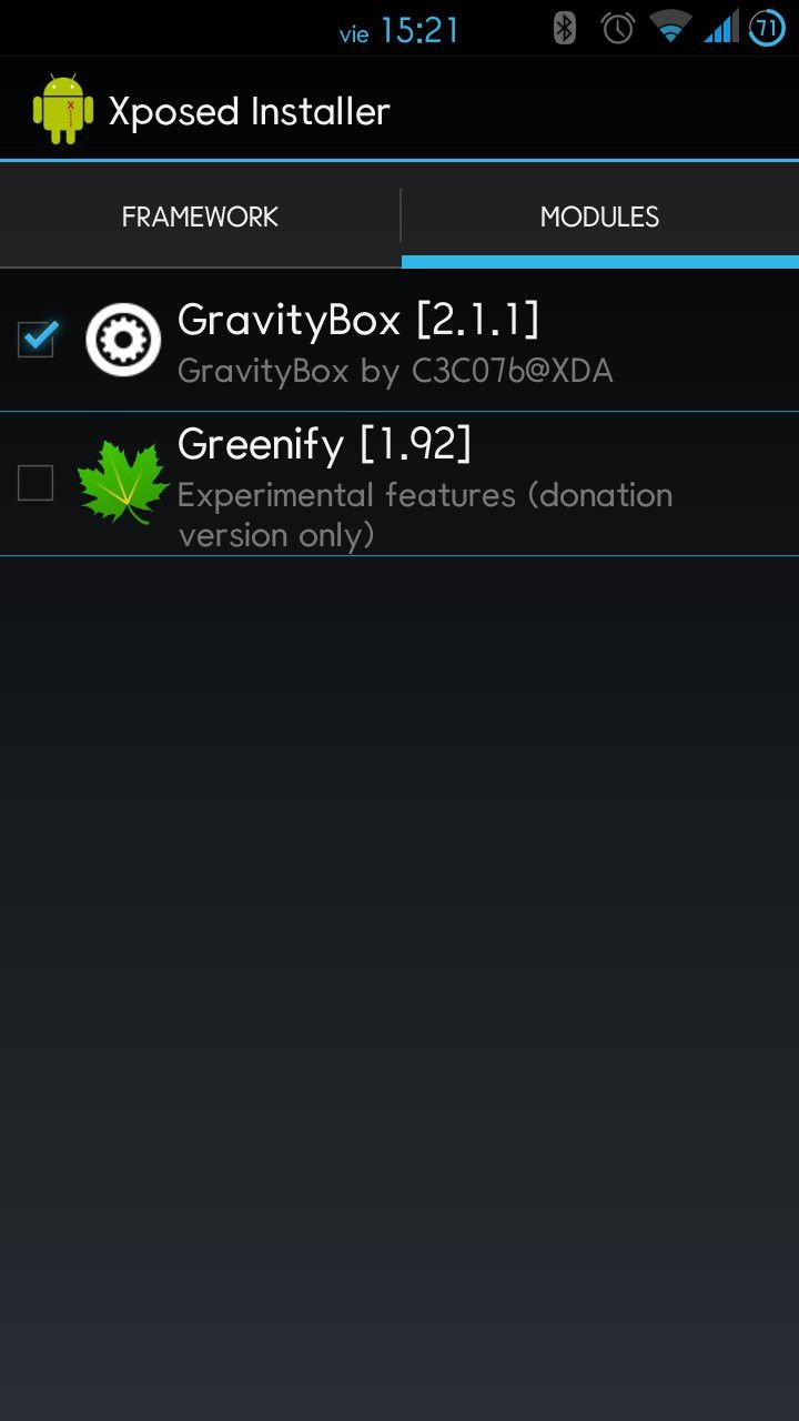

Para usar el Gravity Box tenemos que entrar en la app Xposed installer, en la pestaña modules y seleccionar el Gravity Box. Automáticamente cualquier cambio en Gravity se ejecutará.

Algunos cambios en gravitybox necesitan quite se reinicie
