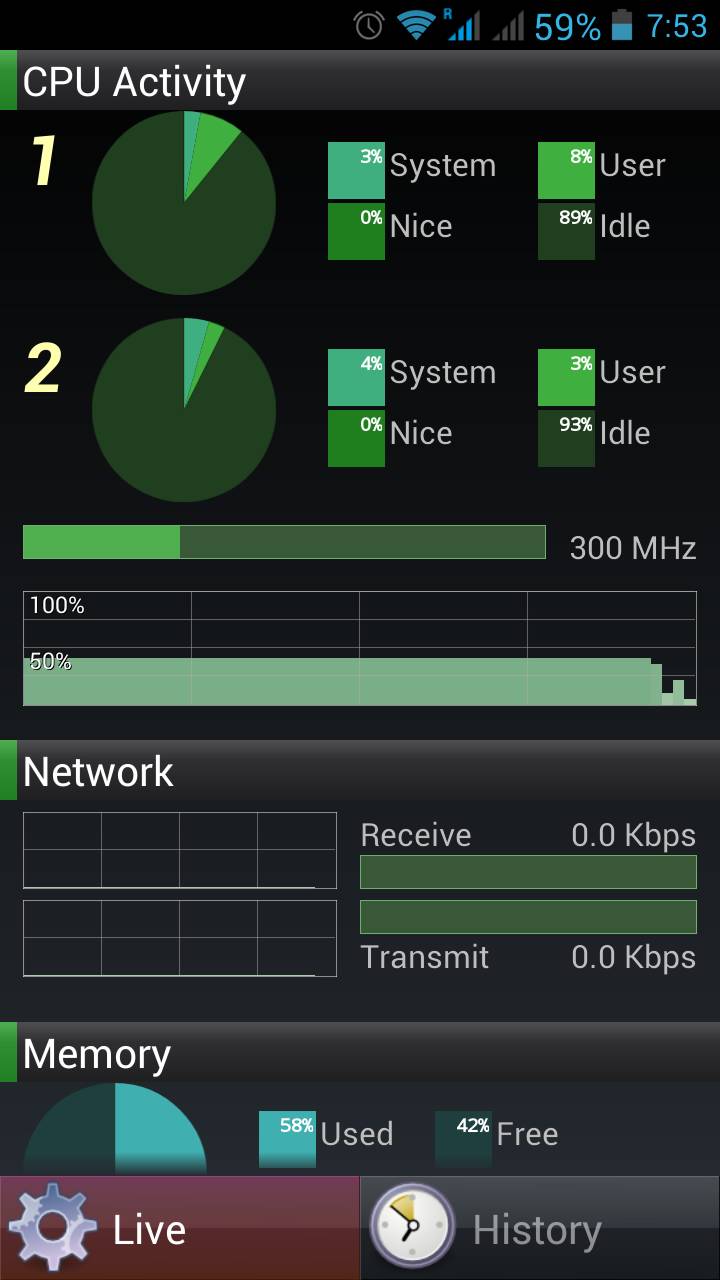

              Lo llevo probando 4 días.
              Va perfecto pero la versión 18.1 no me funciona bien ya que no aplica correctamente el governor después de un reinicio o apagado de pantalla.
              Para comprobar si esta correctamente activo yo uso systempanel lite del market.
              Fijaros que los dos cores están en uso a pocos MHz. Con hybrid el segundo core solo entra con el primero a 1001mhz.
              Parece que con el 6577 es mejor ondemand en cuanto a fluidez y eficiencia energética.
