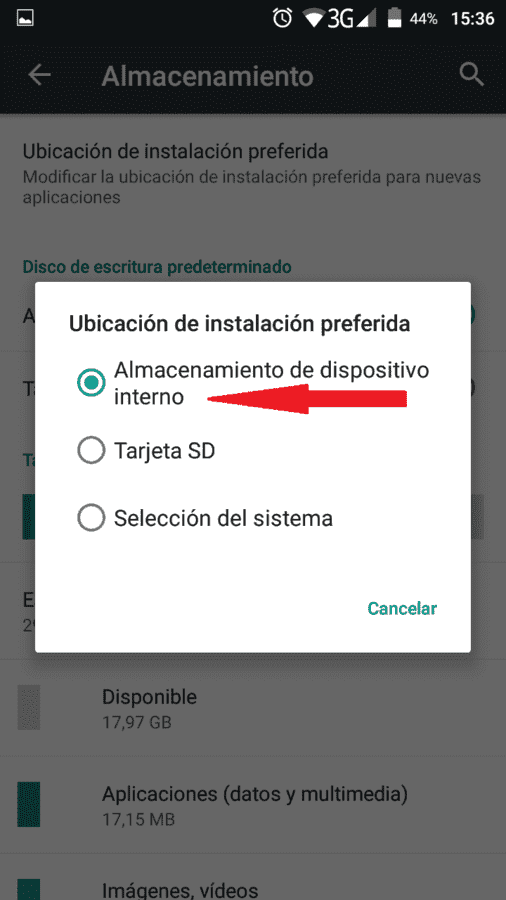

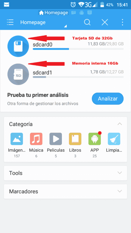

Problema grave 2: Al insertar una tarjeta SD externa, los almacenamientos se cambian, la tarjeta SD se convierte automáticamente en sdcar0 y el almacenamiento interno en sdcard1.
Esto puede causar problemas a la hora de extraer dicha tarjeta SD. Si los datos de las aplicaciones se guardan en la tarjeta SD en el momento en que es extraida estas apps dejan de funcionar al no encontrar estos datos.

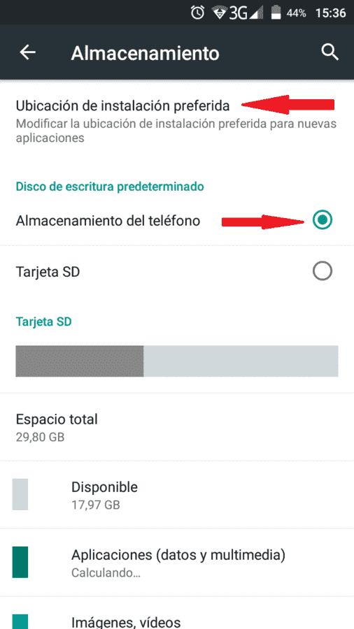

Solución parcial: Vamos a Ajustes>Almacenamiento y seleccionamos como Disco de escritura predeterminado el Almacenamiento del teléfono y Ubicación de instalación preferida seleccionamos Almacenamiento de dispositivo interno.
Esto es una solución parcial porque por defecto el almacenamiento interno debería ser sdcard0 siempre y no lo es. He intentado arreglar esto y no lo he conseguido, mis conocimientos no llegan hasta ahí. Pedí ayuda en 4pda pero por problemas con el idioma tuve que desistir, también lo comenté en el foro oficial cubot y me pidieron que mandara un vídeo, lo mandé y me hicieron unas preguntas más pero siguen sin solucionarlo. Si os quereis pasar a echar un vistazo y a hacer fuerza a ver si cubot lo arregla aquí tenéis el sitio:Storage spaces - Cubot Forum

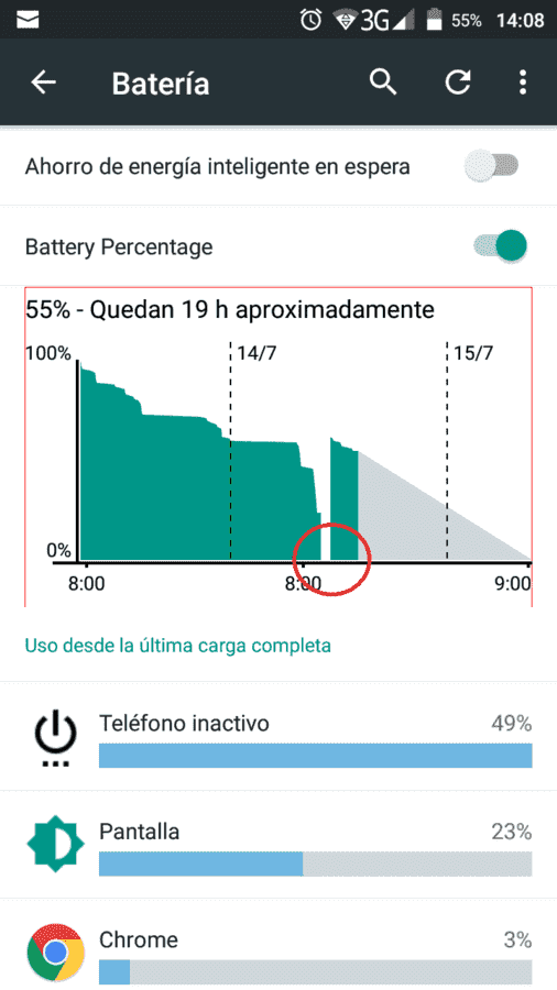

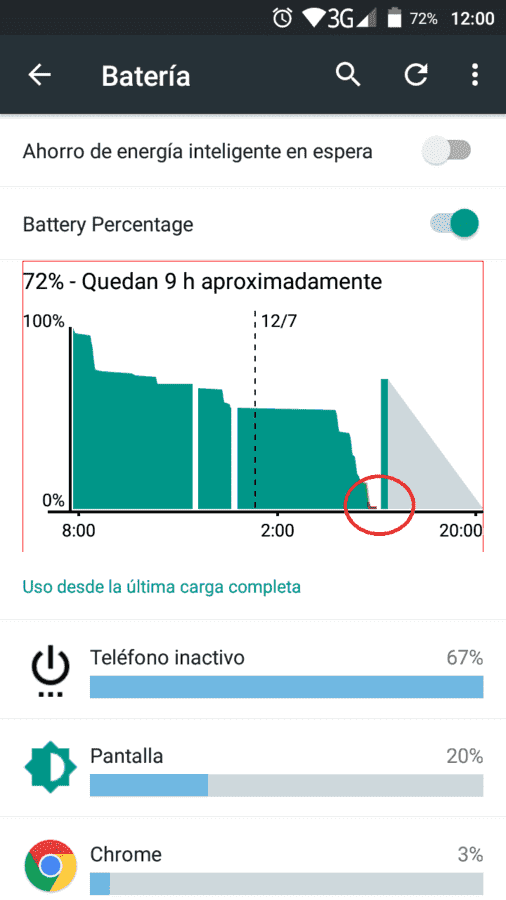

Problema no tan grave (¿o sí??): El consumo de batería no lleva un ritmo gradual, da saltos enormes, mejor que letras aqui teneis 2 imágenes de mi móvil como ejemplo
En ambas imágenes podéis ver como después de apagarlo y encenderlo el nivel de batería marcado aumenta mucho. Para conseguir esto lo que he hecho ha sido apagar el teléfono, quitarle la batería 5 segundos, volver a ponerla y arrancarlo. Después de esto el nivel de batería marcado es el real. En un móvil como este , con una batería de 4150 mAh, no es gran problema si sabes el truco.

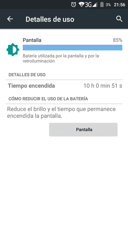

En cuanto a la duración de la batería comentar que yo lo cargo cada 2 noches e incluso a veces he llegado a tenerlo encendido 60 horas seguidas, las horas de pantalla oscilan entre un mínimo de 4h 45 min y 6h 30 min como máximo. También es cierto que el uso que yo le doy al móvil no es demasiado exigente, casi siempre wi-fi, un poco de wasap y telegram, bastante navegación web y sin juegos.

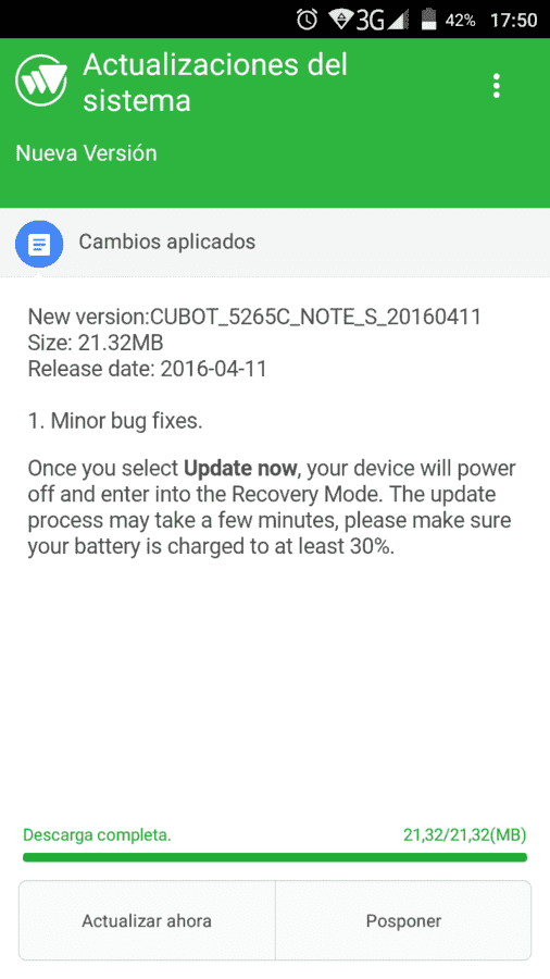

1- Buscar actualizaciones de sistema: Debeis ir a Ajustes>Información del teléfono>Actualizaciones del sistema y verificad que está actualizado a la ultima versión. Si cambiáis el recovery original ya no se instalarán.

Lo tengo desde el 13/04/16, la pantalla no me ha dado ningún problema, la batería va a su bola porque no marca la carga real que le queda, pero apagándolo, quitándole la batería 5 segundos y volviendo a arrancar ya la marca bien, pero es cosa de las roms. He llegado a sacarle 10 horas de pantalla.
