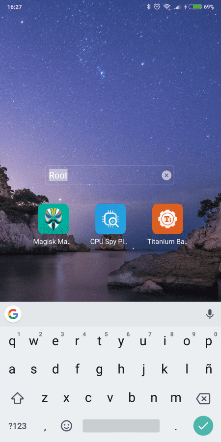

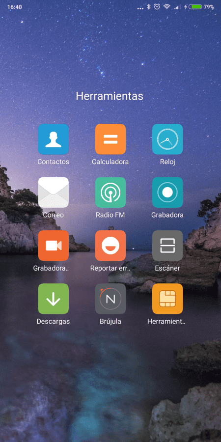

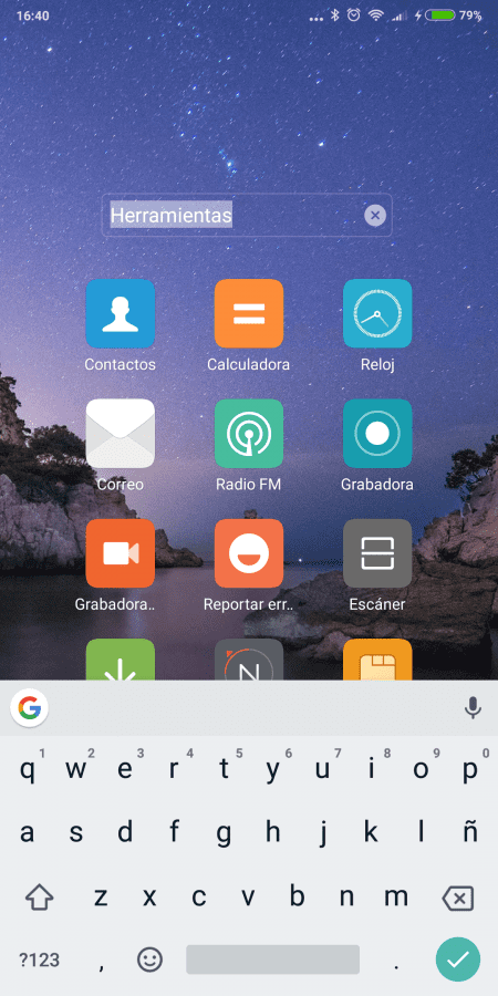

Si juntas iconos creando una carpeta, cómo se puede poner nombre a la carpeta?
En realidad sería para cambiar carpeta por el título que se quiera.
Profe @ribanezt
Pues clickas en el nombre y lo cambias....
