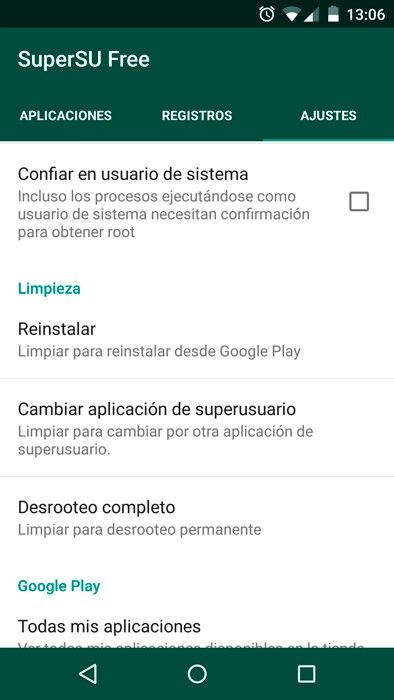

si usas la app SuperSU para gestionar los permisos root (si no lo haces,descargatela) inicia la app y toca sobre la pestaña Ajustes.
A continuación, baja hasta el apartado Limpieza y toca sobre Desrooteo completo.
Con esto se eliminarán todos los archivos root de la partición System y, tras reiniciarlo, se eliminará todo rastro que pueda revelar que alguna vez estuvo instalada en tu dispositivo.
He probado lo que me comentas, pero se queda en desistalando....... y asi se queda.
Tengo dos lenovok3 , uno con la ROM 1544 y el otro con la 1628,ayer probé a quitar el root en ambos de esa manera y me salió bien,como no sea que la ROM que tú tienes no te deja,aunque es extraño ya que he tocado muchos teléfonos y siempre me ha salido bien
