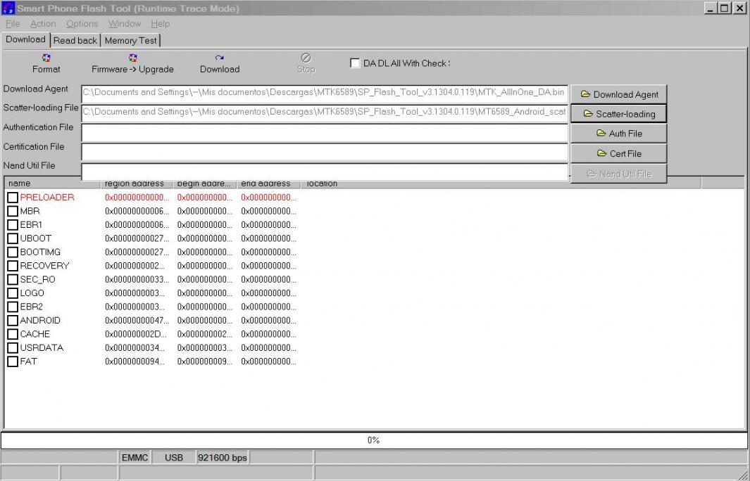

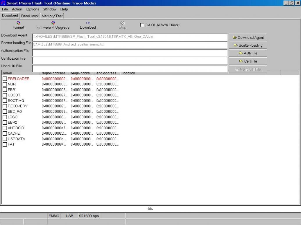

Descomprimimos ambos ficheros e instalamos los driver para nuestro telefono. Una vez hecho quitamos la bateria del telefono, pulsamos la tecla VOL - y conectamos el telefono al pc. Aqui detectara el pc el telefono. Esperamos a que lo detecte y lo desconectamos.
Creamos una carpeta en C:/MIZ z2 y copiamos el fichero MT6589_Android_scatter_emmc.txt que esta dentro de la carpeta SP_Flash_Tool_v3.1304.0.119. Abrimos el programa Flash_tool.exe y en scatter.txt seleccionamos el scatter copiado en la carpeta MIZ z2. Una vez hecho se nos quedara asi:

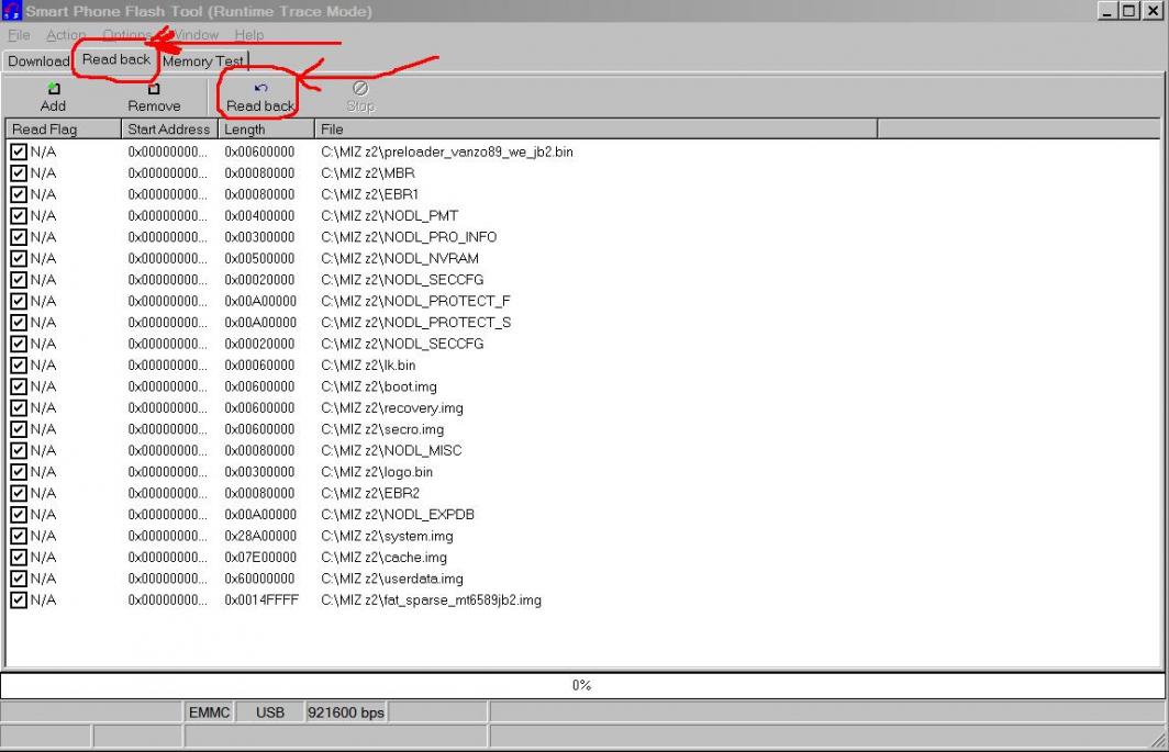

Ahora nos vamos a la pastaña Read back. Alli seleccionamos la parte de la flash que queremos leer y le pulsamos al icono read back:
Conectamos el telefono con el boton VOL - presionado. Vereis como la barra de abajo se pone roja, en ese momento soltais la tecla VOL - ( algunos reportan que no hace falta pulsar la tecla) y meteis la bateria del telefono.(si no se hace puede dar error por falta de voltaje)
Si todo sale bien vereis como comienza a leer... Tardara bastante, dependiendo del pc... pero como minimo media hora. Si despues metemos el MT6589_Android_scatter_emmc.txt en la carpeta C:\ MIZ z2, cuando abramos el SP_Flash_Tool y lo seleccionemos nos saldra seleccionado la parte a grabar.

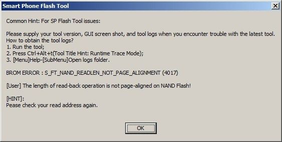

SOLUCION DE ERRORES
Nota: Si sale una pantalla dando error puede ser por varias causas.
- Que no hallamos creado la carpeta c:\MIZ z2
- Que hallamos tardado mucho en meter la bateria o en conectar el cable.
- Vereis como hay zonas que grabamos y luego no escribimos. Esas zonas no al parecer nunca se graban. Podeis copiarlas o no, pero como ya he dicho es una copia exacta de la flash del telefono.
- Tambien observareis que los archiovos system, cache y userdata son muy grandes. Eso es asi por que hemos copiado las zonas vacias de la flash. Si comprimis vereis como se reduce muchisimo el tamaño.

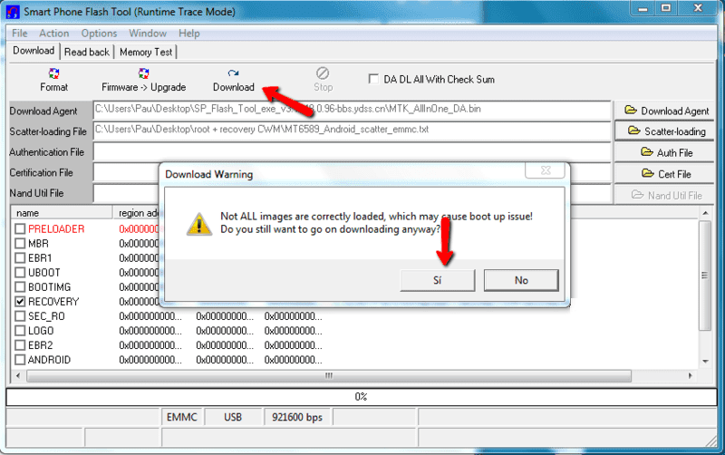

-Para cambiar el recovery solo tenemos que seleccionar el scatter.txt, seleccionar recovery, darle al boton download, conectar el telefono con el VOL - y meter la bateria.

MTK6589_SP_Flash_Tool_v3.1304.0.119 - Télécharger - 4shared - ss sss[/SPOILER]

ORIGINAL MIZ Z2 4.2.2
Rom original sacada por cachojuan. Es una rom que tiene fallos... solo para aquellos que quieran probar o refinar la rom.
ROM ORIGINAL MIZ Z2 4.2.2_
Comprimida: https://www.dropbox.com/s/xzwlvewu5lj47b2/miz z2 4.2.2.rar
Por partes: MEGA
