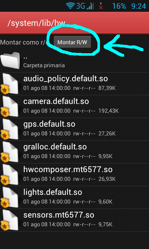

Hola amigos... una consulta... espero puedan ayudarme... siguiendo el hilo para instalar la luz led... cuando quiero llegar al paso final... es decir eliminar el archivo lights.default.so, para copiar el nuevo... o sobreescribirlo no me deja... me dice que no se puede sobreescribir... intento eliminarlo pero tampoco lo elimina... tengo el explorador root en on... pueden indicarme de donde puede provenir el problema????? espero puedan ayudarme muchisimas gracias

Independientemente que el Explorador de archivos tenga permisos Root, los archivos de sistema, como norma general, vienen protegidos contra escritura, para evitar lo del por si..... Es por ello que hay que dárselo antes de sobreescribir o pegar un archivo dentro de una de esas carpetas:
En Root Explorer se debe pulsar sobre "Montar R/W" en la parte superior antes de sobreescribir o pegar un archivo, pues si no saldrá un mensaje de error de que no puede hacerlo:
(OJO: esta captura es de mi Lenovo A789, lo digo por si veis que no coinciden el nombre de los archivos con los vuestros)
En Es File Explorer, dando permiso de escritura (root) tal y como puse en este enlace:

buenas javier a mi me paso lo mismo, utiliza el es explorer y sigue el tutorial de la primera pagina al pie de la letra, lo que pasa es que tienes que concederle permisos al es explorer, yo aunque se los condeci me seguia dando ese problema que te da a ti, salte cierra todas las aplicaciones y abre el es explorer, quitale los permisos root, vuelve a darselos y ya no tendras problemas.
