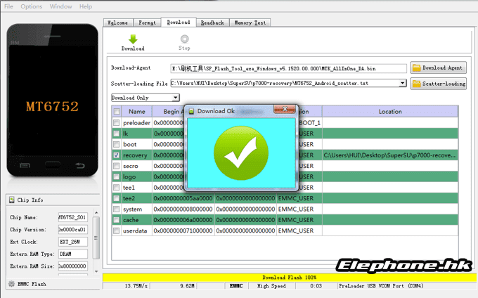

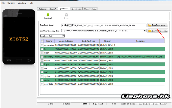

Ejecutamos flashtool y ponemos el scatter que hay en la carpeta junto al recovery.
Apagamos el movil le damos a download al flashtool, conectamos al cable y hace el mismo proceso con la confirmacion con la ventana emergente.

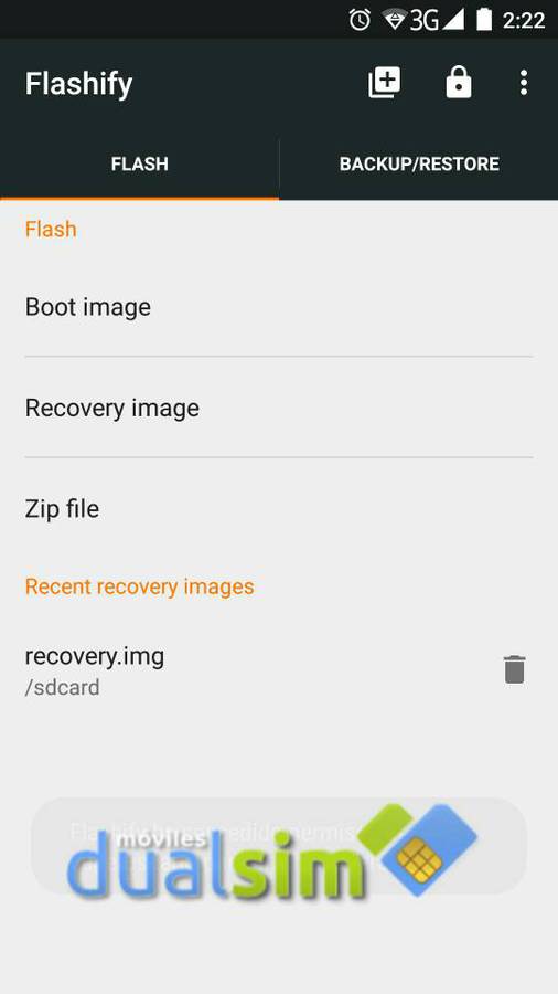

1. Descargamos la apk flashify (esta al principio del hilo) y la instalamos.
2. Con el cwm que hay al principio del hilo descoprimimos la carpeta y metemos el recovery en la sd. (no hace falta colocar el scatter).

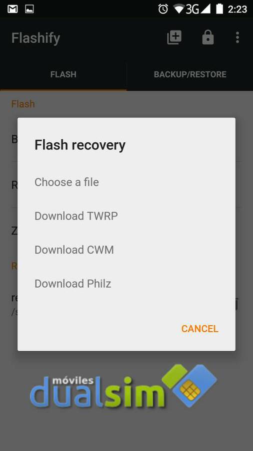

3 Desde la aplicación pulsamos En Recovery Image.
4 Choose a file.

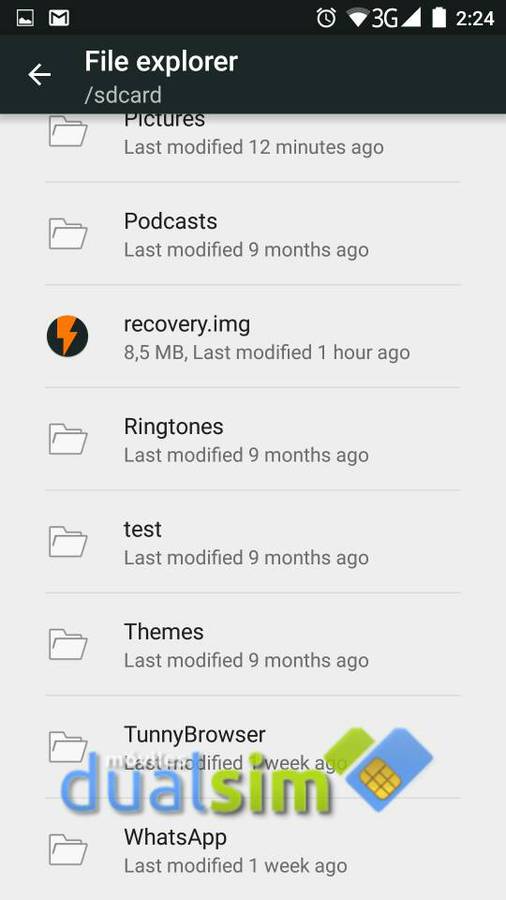

5 Con el file explorer buscamos el recovery.img

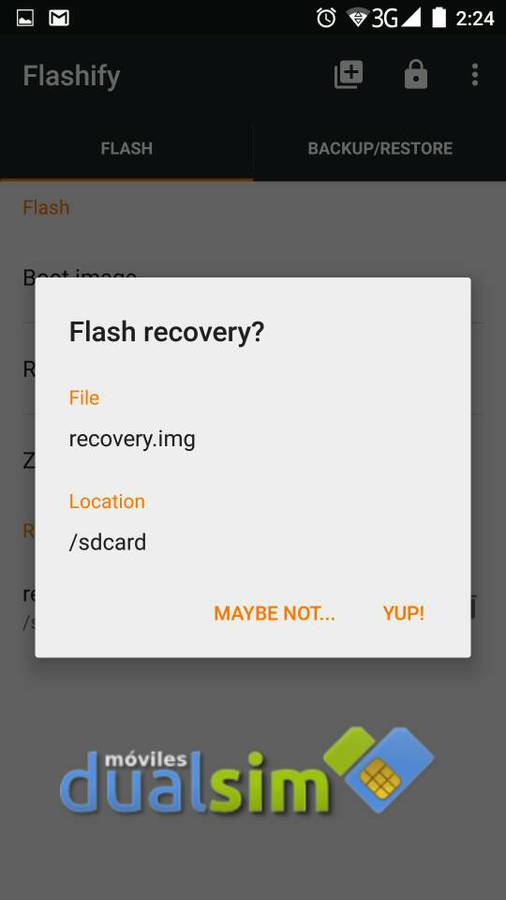

6 Pulsamos en yup
Y reinicamos en recovery , Enhorabuena ya tienes tu recovery instalado. Recuerda hacer un backup y ponerlo a buen recaudo. Victor.
