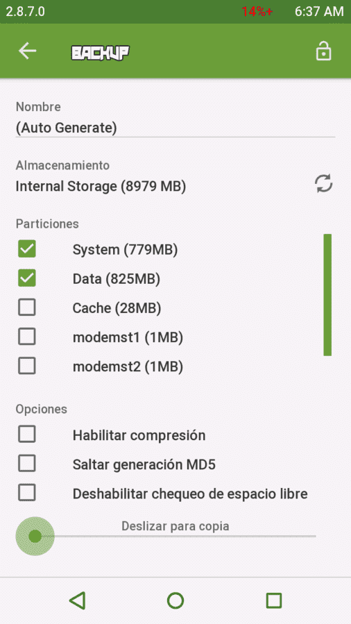

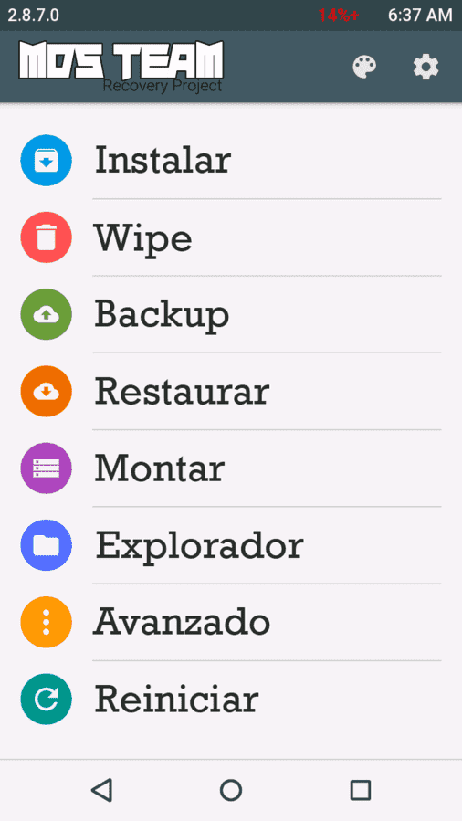

Os dejo un nuevo recovery TWRP preparado por el Team.
Este recovery nos servirá para instalar Rom versión 5.0, para las anteriores también es valido.
He realizado con el recovery prueba de copia de seguridad y restauración sin problemas.
Lo principal y algo mas esta en español.
Para instalarlo solo teneis que descargar el archivo que os dejo. Es un rar que contiene el recovery y una aplicación llamada "Flashify". Es necesario ser root para poder usarlo.

Capturas del recovery

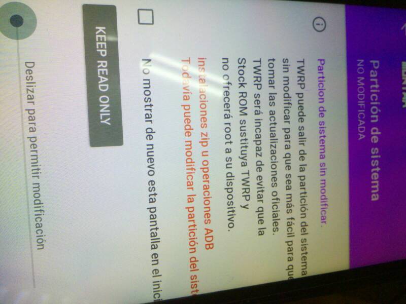

Primer Inicio
La primera vez que iniciamos nuestro recovery TWRP nos saldrá la siguiente pantalla. Para evitar que se relentice al realizar ciertas operaciones o que no funcione de forma correcta, es necesario, que deslicemos la barra inferior, para que realice un cambio en la partición system. Una vez que lo hagamos, no volverá a salir mas.
