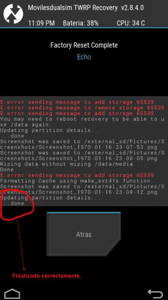

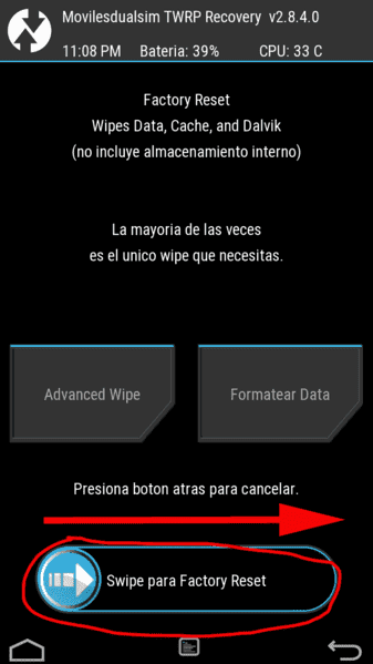

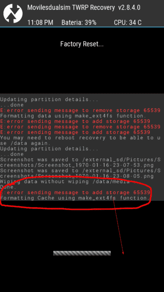

Una vez seleccionado "Wipe" nos aparece la siguiente pantalla. En la mayoría de los casos, realizando el factory reset suele ser suficiente para instalar una ROM. Deslizamos la flecha azul hacia la derecha para iniciar el factory reset
  • PASO 3
Cuando comience el factory reset, pueden aparecer mensajes de error, marcados en color rojo, es normal.
  • PASO 4
Una vez terminado el factory reset, podemos verificar que todo es correcto si aparece en la parte inferior izquierda la palabra "Done". Una vez terminado vamos al menú principal pulsando la tecla del circulo.

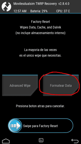

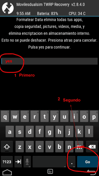

Apéndice: En caso de necesitar formateo:
Este paso se realiza, solo en caso de ser necesario realizar formateo de la memoria interna. Realizar copia de los datos que tengáis (Fotos, archivos, videos, etc...), de lo contrario los perderéis.
Dentro de "Wipes", marcamos la opción de "Formatear Data".
Nos saldrá una nueva ventana y tendremos que poner en lo marcado la palabra "Yes" y pulsaremos sobre "GO", cuando termine , volveremos al menú principal pulsando sobre el botón del circulo.

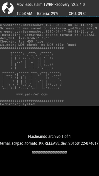

Ahora toca instalar la ROM/ archivo. Pulsamos sobre el botón "Instalar"
  • PASO 6

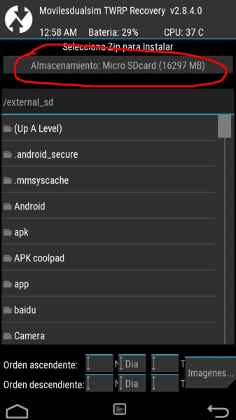

Nos aparecerá una pantalla, que es un navegador de archivos y que nos servirá para localizar el zip a instalar.
Pulsaremos sobre lo marcado para seleccionar entre la memoria interna del terminal o la memoria SD. En la parte inferior nos moveremos arriba o abajo hasta encontrar el archivo.

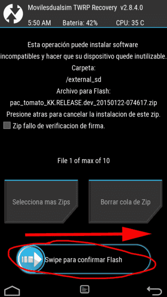

  • PASO 7
Una vez seleccionamos nuestro archivo, deslizamos la flecha azul hacia la izquierda, para comenzar el proceso de instalación.

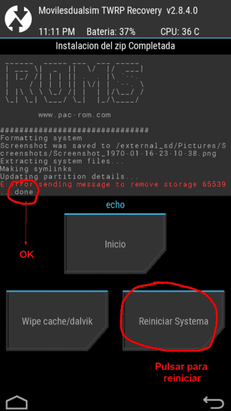

  • PASO 8
Durante la instalación, nos aparecerán distintos mensajes en pantalla, con indicaciones de la instalación. Esperamos a que termine.
  • PASO 9
Una vez termine la instalación, nos fijamos en la parte señalada, nos aparecerá "Done", que nos indicara que todo se ha realizado de forma correcta, en caso contrario nos aparecería un error.
Una vez termine y verifiquemos que todo ha salido de forma correcta, pulsamos sobre "Reiniciar sistema", el móvil reiniciara y arrancara de forma normal. Si lo que hemos instalado es una ROM, el arranque tardara un poco más.
Si por lo contrario queréis instalar otro archivo a continuación, por ejemplo: el supersu, pulsáis sobre el botón de circulo y volvéis al menú principal , solo tendréis que repetir desde el Paso 5.

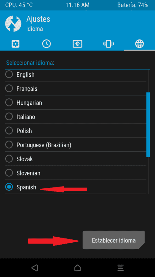

Podrías si alguien ha portado el TWRP 3.x a tu móvil.
Si lo hubiesen portado y encuentras el archivo recovery.img lo podrías instalar con mobileuncletools o con flashify. En ambos casos hay que ser root.
Tapatalk y AICP 11
Muy buenas Signifer:
Gracias por la rápida respuesta.
Deduzco por tus palabras que ¿los recoverys son exclusivos para un tipo de móvil en particular, digamos que como las ROM's.?
He instalado la versión TWRP 3.0.2.0.2 desde ROM TWRP 3.0.2-0 | [Custom]-[Updated] add the 05/10/2016 on Needrom , pero no está en castellano...
Un saludo
Es raro porque estos reoverys son mutilenguaje.

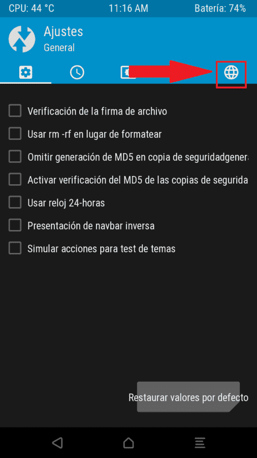

En el 3 post de este hilo tienes como hacerlo, pero te pongo imagen

Si claro. Deben estar preparados para el móvil. Se pueden portar de otro móvil, pero debe prepararse. No vale poner uno cualquiera.
Ya te ha indicado @franjhv como se cambia el idioma en ajustes. También se cambia el horario.

Desplaza la lista de idiomas si no ves el español. Hay muchos y puede no verse sin desplazar el listado

Entonces es que no han portado los ficheros de traducción al español para el tuyo . Ya ves por la imágenes como queda el twrp cuando incluyen muchos idiomas. No obstante en inglés se entiende bien. Siempre son los mismos botones, solo que traducido su literal.
