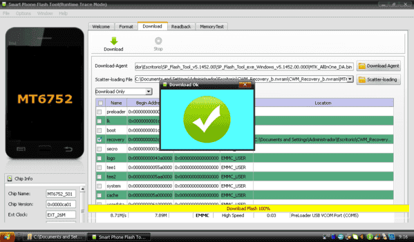

tras mucho intentos he conseguido entrar en el recovey pero esta en en chino, con lo que me imagino q es el original. he entrado pulsando volumen - y encendido.
he vuelto a hacer los pasos y llego hasta la siguiente pantalla del pc:
Ahora teoricamente deberia de entrar en el modo recovey modificado, pues no. sigo con el recovey en chino entrando con volumen- y encendido, ya que con volumen+ y encendido se enciende el movil de manera normal.
ya no se que hacer, que hago mal?? por favor ayuda.
Ver el adjunto 86887
Pues realmente no se que haces mal, porque si seleccionas bien el scater, los drivers los tienes bien instalados, te reconoce el pc el telefono, y te carga el flash tools el recovery, debería funcionar sin problemas.
