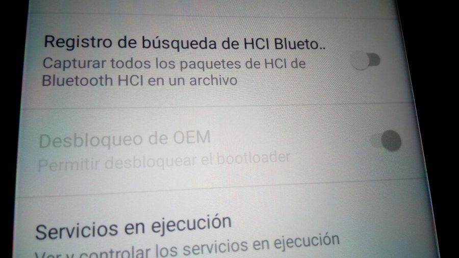

Lo que ahora he descubierto es que en el menu de opciones de desarrollo, en la opcion de desbloqueo oem, antes me aparecia seleccionable on/off y ahora está fija sin opcion a modificar
Esa opcion, si no me equivoco es para abrir el bootloader. Si no te deja modificar, quizás lo tengas abierto sin posibilidad de volverlo a cerrar (es una hipótesis). Abrir el bootloader sirve, entre otras cosas, para poder instalar un recovery u otras roms no stock... Creo recordar que la mayoria de los moviles chinos no llevan el bootloader bloqueado pero es es extraño que esa funcion del menu de desarrollador se te quede capada...
Antes tenia esta opcion habilitada para poner en on y off
