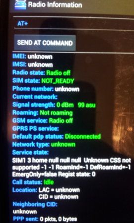

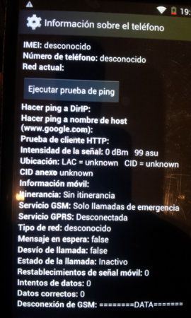

El otro dia le hice un brick a mi star x920, hoy he conseguido revivirlo, pero no me lee la tarjeta SIM al parecer me he quedado sin IMEIS, y de momento no he encontrado por ,ahí los que hace años copie, cuelgo un par de pantallazos a ver si se os ocurre algo, gracias!!
Gracias de antemano!!

Vaya. Cuanta informacion me das....cero patatero....asi no me ayudas nada:fearscream:
Comprueba la banda base ya que seguro que te pone "desconocida" y hasta que no le metas una rom por flashtools escojiendo format all+ download no te los escribira

perdon, pero no se cual información es relevante y cual no, no obstante me miro lo de la banda base, supongo, en el modo ingeniero, y te digo, luego ya preguntaré lo del SP ya que nunca he necesitado de esa herramienta y cuando la he usado no me ha conectado. Gracias mañana te digo el que, buenas noches !!!
Esta en opciones/ajustes /acerca de
donde pone el nombre de la rom y el modelo y todo eso

Si y lo peor es que tiene que ser la opcion format all+download si no no se recupera esa banda base
