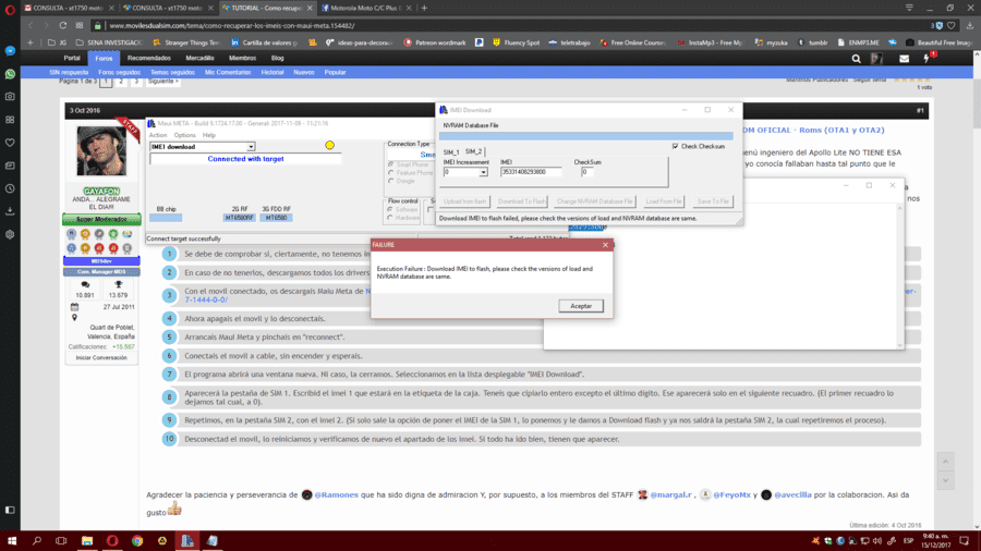

Después de probar todos los métodos para recuperar el IMEI sigo sin conseguirlo. Con este método llego hasta el flasheo del IMEI y cuando hago click en "Download to flash" me aparece una ventana emergente con este mensaje:
Alguna idea?
