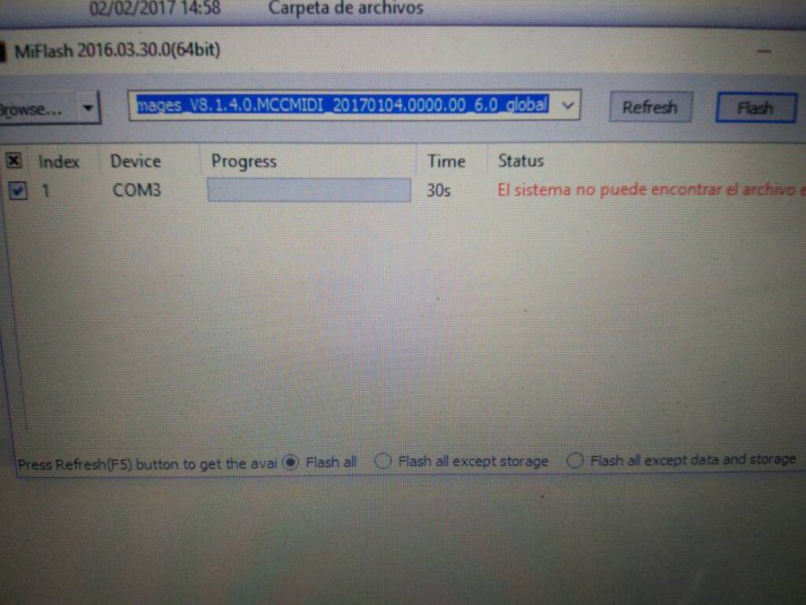

Puedo instalar esta version por uploader??? tengo el bootlader desbloqueado @samuel serrano cortes , @0Jos0 ???? es que no consigo por mi flash, tengo q decir q los driver latest_usb_driver_windows no se instalarlos, no encuentro el ejecutable en la descarga y no se si es por eso que no miflash no me deja

No es que estés loco, los drivers son como un grano en el culo. Depende del ordenador, de la versión de Windows que tengas, de tener quitada la opción de instalar drivers no firmados, 32 o 64 bits, etc, etc. Y por cierto no solo el mi flash, mi PC suite también ayuda. De todas maneras si tienes el bootloader desbloqueado, twrp como recovery y si hay Xiaomi.eu , ganarás en salud. Víctor

Gracias por contestar, twrp como recovery no lo tengo...

Buenas.
Puedes borrar el archivo comprimido y lo vuelves a comprimir y pones la carpeta (de la ROM y le pones un nombre corto) en “C:/”, para que salga una ruta corta,
Le das a Browse y selecciona la carpeta de la ROM, después le das “flash-all” y empiezas a flashear la ROM...

Yo lo haría como dice Victor o como dice Samu.
Y si lo quieres hacer por TWRP y no sabes muy bien como instalarlo, échale un vistazo a este tuto: enlace.

Nada no.me deja flashear la ROM ya estoy desesperada
