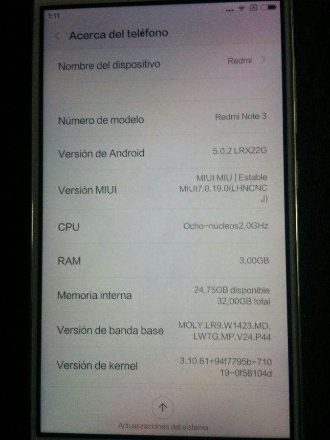

hola chic@s,
no se bien como empezar y tengo la cabeza llena de dudas, os meto un poco el rollo y luego a ver si puedo solucionarlo
he comprado un redmi note 3, pero por lo que he leido estos dias no es el kenzo ni el kate, es el Hennessy
lo malo es que esta en un español mal traducido y es una cosa que no puedo con eso
lo quiero poner todo bien y en español
los manuales que veo por aki son del kenzo y el kate,
primera pregunta, al mio le puedo meter las rom que hay para el kate? porque llevan el mismo procesador creo

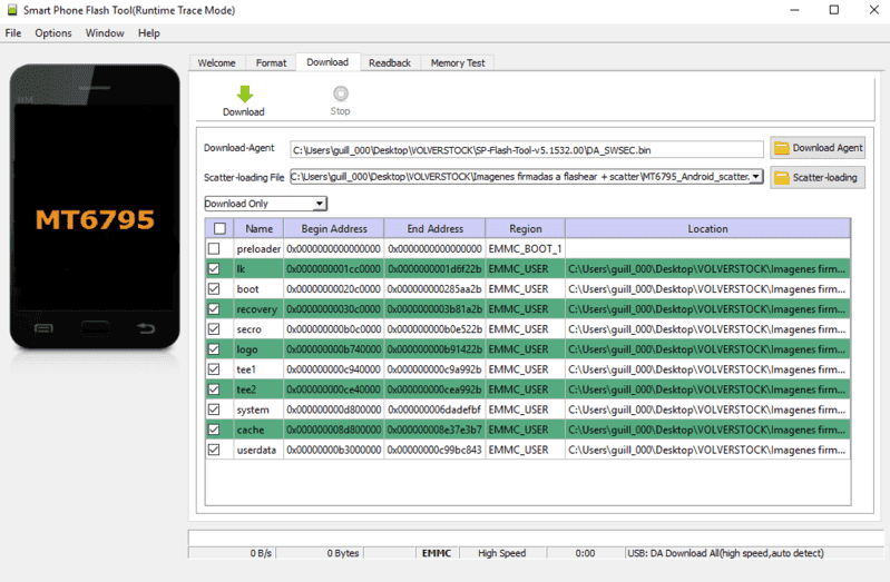

ojoso, he hecho lo que me has puesto en el enlace y se me ha jodido el móvil
iba en la primera parte, iba todo bien , me refiero a esto
PASO 1: Descomprimir el .zip en una carpeta en el escritorio
PASO 2: Instalar los drivers, en la carpeta drivers con hacer doble click es suficiente
PASO 3: Abrir como administrador el programa flashtools.exe
PASO 4: Tocaremos solo lo siguiente, el zip esta pensado para que no tengáis que tocar casi nada (IMPORTANTE)
A.- Download Agent: DA_SWSEC.bin
B.- Scatter: cargamos el scatter
C.-ver que esta sin marcar CASILLA PRELOADER
TIENE QUE QUEDAR ASÍ:
PASO 5:
Apagar el terminal
PASO 6: darle al botón DOWNLOAD con el móvil sin conectar al PC
PASO 7: pulsar el botón volumen abajo y conectar el teléfono al PC con el botón toda apretado
PASO 8: Cargara una barra roja, no soltar el botón de volumen - , cuando empiece a cargar la barra amarilla entonces si, podemos soltar
PASO 9: Bajo ningún concepto interrumpir la conexión, cuando termine saldrá un mensaje de confirmación

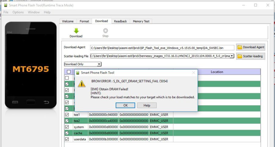

hasta aki todo bien, pero luego no me enciende el móvil, he probado con el otro flashtools , como pone y nada, sale la raya roja y ya esta , luego sale un aviso de error
he buscado un manual para desbrikear y he hecho lo de este manual Desbrickear Xiaomi Redmi Note 3 y lo mismo, raya amarilla y fallo, este es el fallo que sale
que puedo hacer? mis conocimientos no son muchos, no quiero quedarme sin móvil
gracias
mi móvil es este
solucionado, gracias a los manuales que hay por aki

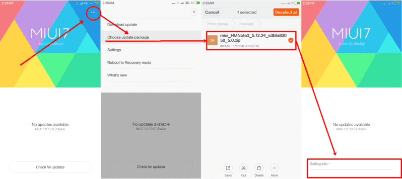

estoy en el paso 2
Ahora no tenemos recovery, esta bloqueado, asi como el fastboot, asi que la unica forma de instalarla es mediante la app updater, este es su simbolo
Los pasos son los siguientes:
1.- abrir app updater
2.-pulsar sobre el icono de puntos suspensivos de arriba a la derecha
3.-pulsamos sobre: "Choose updater package"
4.-Navegamos con el explorador que abre la app hasta la ruta donde esta el .zip de la rom y la seleccionamos
Como muestra la imagen:
5.- El telefono se reiniciara mostrando la siguiente imagen, puede que tarde un rato, no preocuparse
hago todo bien y en el ultimo punto cuando le selecciono la rom y pone lo de getting info, esta un rato y luego me sale este aviso, cant verify update (couldnt verify this update, please try others) y un OK , le doy al ok y vuelve al principio del updater
como soluciono eso? decir también que me pide encender el wifi cuando selecciono la rom, si no pongo el wifi no me deja
gracias por vuestra ayuda
pd. ahora como tengo el wifi encendido me ha saltado la ota con la rom miui v8.1.3.0.LHNCNDI estable que hago la desgargo o no?
