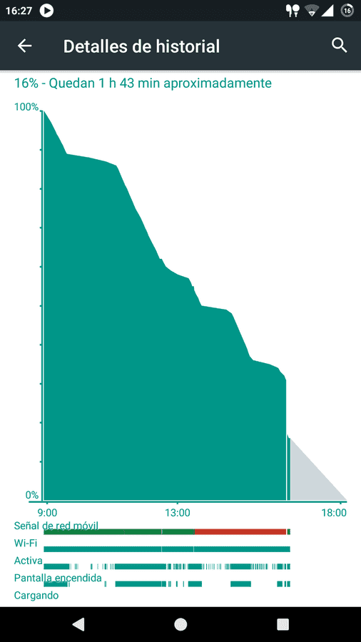

Una cosa, aún a pesar de haber calibrado la batería, aún me sigue pasando esto, a que se debe y si se puede solucionar como lo hago
Enviado desde mi M2note mediante Tapatalk
He instalado BetterBatteryStats y no me funcionaba, no se porque, pero cuando tengo un 50-30% de batería si reinicio me baja un montón la batería, y cuando estoy en ese intervalo de batería la señal de red móvil sale en rojo, mientras que tengo una buena cobertura
A veces es necesario instalar el BBS como app del sistema o desde el recovery, ademas necesita root.
En cuanto al comportamiento de la carga, pienso que debe ser un bug en la rom, algo esta impidiendo que el sistema de una lectura correcta.
Si ya calibraste la batería y no se soluciona, solo se me ocurre que vuelvas a instalarla.
Saludos!
Muchas gracias, instalo la rom de 0 entonces a ver si se soluciona no?
