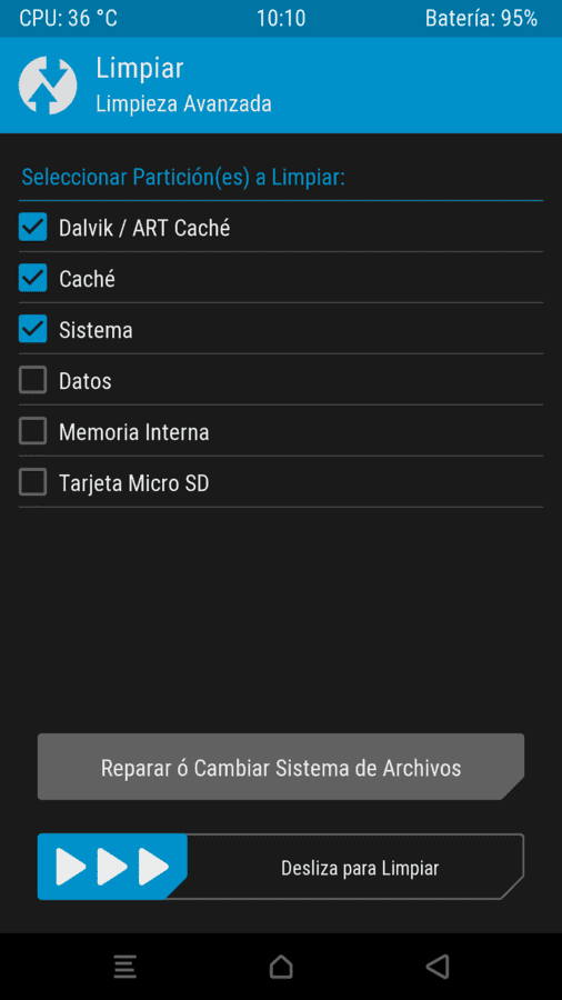

No, restaurando todo. (Pues estaba en la nueva mados).. Y encima la rom nueva....
No es lo que recomienda el ruso....
Es sólo lo que yo hice
Ya. Hacer todos los wipes para luego meter todo el backup y después la nueva versión de la Rom es un sistema curioso.
Necesita un nuevo nombre este tipo de instalar

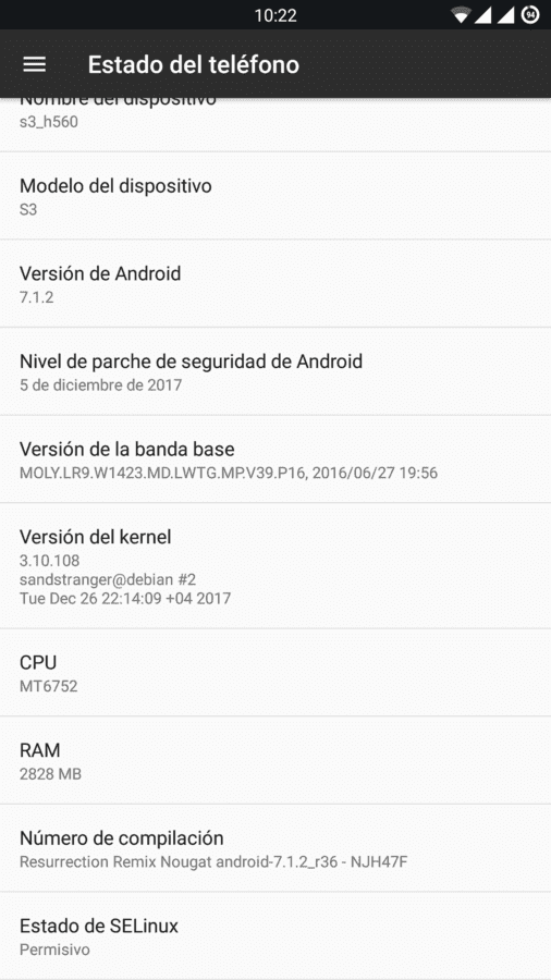

Al instalar tanto la última MadOs como esta Rr 21 me pasó algo curioso....
Al iniciar el magisk no me pedía permisos root y, sin embargo, los daba.....
Si entraba en superusuario en magisk.... Estaba vacío....
Ésta fue la unica forma de que quedara bien

Instalada sobre todo lo que tenía (rr estable 21 instalada en sucio)....
Con wipe previos de cache, dalvik y sistem
