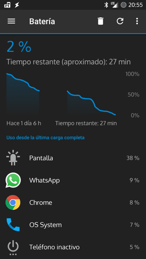

¿A qué llamáis buena gestión de batería? Yo la quité con solo 2.40h de pantalla faltando 12% de batería... Además del bajón del 52 al 20.... Cuanto le sacáis de pantalla?

En mi caso,y no quiero generalizar ,después de haber probado todas las ROM ,estoy satisfecho del consumo de batería,en casi todas hay bajón del 50 o 40% al 30 o 20% segun cada jiayu o tipo de batería,y viendo que esta ROM es la mas completa en cuanto a personalización, su consumo es bueno.Yo utilizo el movil para llamadas principalmente,y con otras ROM no pasaba de 24h de uso y con esta llego a las 36h.
El consumo de bateria segun.mi uso es mayor que en la.mad os, pero no mucho.mas, mi bateria estara ya viejuna, en la mad os saco unas 2horas 30 con suerte las 3, y con la rr llego a las 2 y no mucho maa, y unas 14 me.dura en total .

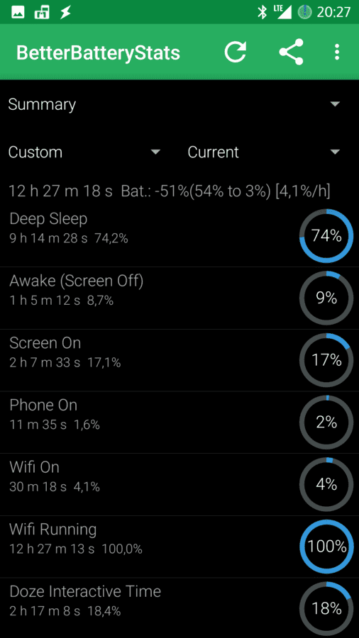

Entro en el debate de consumo de batería. Yo le saco lo que ha todas (pero no menos), unas 4 horas de pantalla de media estable.
Mi configuración:
  • ROM RR 7.1.2 Estable 14 Reupload
  • Gapps Pico
  • Magisk 14.3 beta
  • Dolby Atmos
  • Nuevo Kernel 3.10.108
  • Nuevo parche de cámara
  • Batería calibrada mediante app root
  • Conectado permanentemente mediante bluetooth a smartband.
Esta noche he terminado un ciclo completo:
  • Tiempo total desde carga al 100%: 30horas (apagando 8 horas por la noche)
  • Tiempo de pantalla: 4horas 30minutos
  • Caída en picado del 40% al 20%
Como siempre recalco, algo crítico para que se mantenga moderado el consumo de batería es asegurar que el terminal entre bien en Deep Sleep y reducir al máximo el tiempo en modo Awake (despierto con pantalla apagada), es decir que no llegue a apagarse del todo y siga consumiendo batería.
Como sabéis yo en todas las ROMs Nougat tengo el bug de consumo excesivo con Wifi activa. Este bug provoca que con la señal Wifi activa mi terminal no entre en Deep Sleep como debe y tengo unos tiempos en modo Awake por encima de un 50% (una barbaridad), esto lo solvento apagando Wifi y conectando manualmente cuando tengo que realizar transferencias importantes de datos, lo cual no me presenta excesiva molestia, además con la Wifi activa Android tiende dejar hacer más cosas a las apps en background al considerar que no es una conexión medida (de pago)
Ahora tengo unos tiempos estables de modo Awake en torno a un 10%, y esto se nota mucho en la autonomía de la batería:
En mi caso utilizo la app Greenify, configurada para hibernar apps no críticas, lo que me asegura que no habrá una app descontrolada trabajando en background y consumiendo batería innecesariamente.
En definitiva, que esta ROM no me gasta más que otras, y considero que tiene una buena gestión de batería. Lo que sí me ha ocurrido es que me tocó volver a instalar la ROM limpia de cero porque después de haber andado trasteando un poco de más, instalando y desinstalando probando varias apps desde TWRP, observé que ya no podía activar NFC y que no sacaba más de 3 horas de pantalla. Comprobé que el terminal no entraba en Deep Sleep de ninguna de las maneras, intenté detectar que cuál era la app o configuración que provocaba esto y no fui capaz de averiguarlo, parecía un problema a nivel de sistema, así que procedí a instalar de cero, y hasta ahora sin ningún problema.
Así que los que tengáis consumos extrañamente altos mirad el tiempo en modo Awake, si supera el 20/30% es que hay algo que provoca un drenaje de batería excesivo. En cualquier caso, y como siempre decimos, esta es mi experiencia y cada Jiayu S3 es un mundo :wink:
