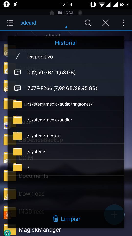

Revisa la ruta system/media/audio
Como llego ahí?
Con que programa ves las capturas que has mandado?
Gracias
Aquí ves la ruta completa desde la raíz /
