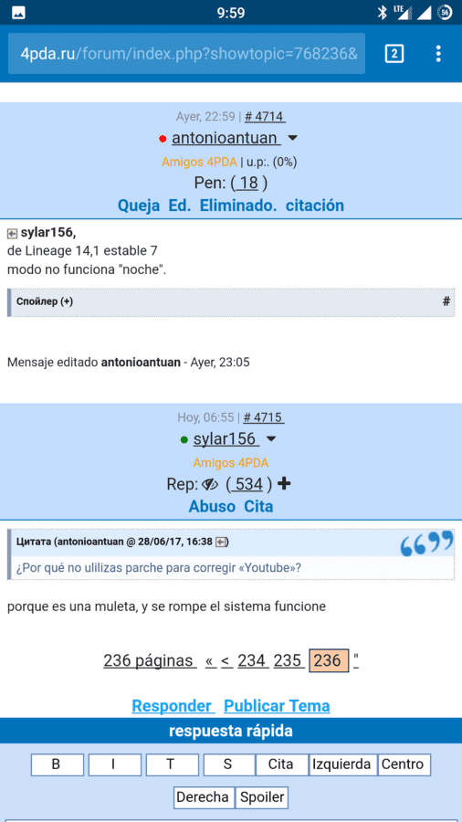

Tiene esos bugs, pero nosotros tenemos 2 .zips que son para arreglar los códecs(para que se vean bien) y para arreglar el zoom de youtube
En resumen k youtube quedara como nuevo

Te los subo a GDrive
Están enumerados en el orden en el que los tienes que instalar, se instalan por TWRP como si fuese cualquier otro .zip
Zips

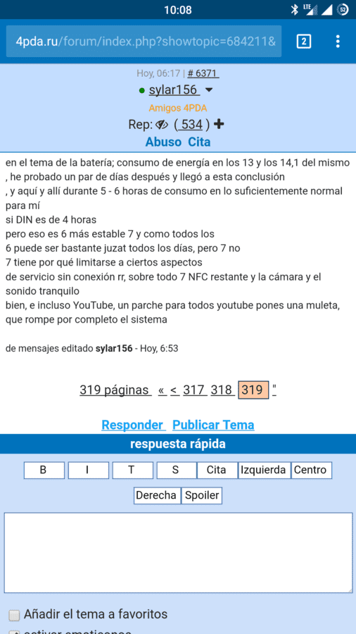

Yo, desde la Mados 7, siempre le pongo esos dos parches a todas las Nougat... (En algunas roms, solo es necesario el segunfo)
Desde que se lo comenté a los rusos hace unos meses, ellos también hacen lo mismo...
Sin embargo, Sylar nunca lo añade a sus roms....
Y no se el motivo
Se lo pregunté en varias ocasiones y la respuesta siempre es la misma....
La verdad es que no la entiendo bien....
Lo que es evidente... Es que si se los pone al construir la rom..... El sistema no va compila bien
Zips

El primero arregla el pixelado y las rayas verdes....
Estos dos parches son los de siempre....
El primero de un tío de xda y el segundo de unruso
