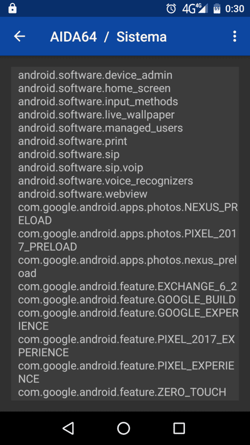

Seguimos trasteando jaja, en el primer post os dejo mejora de la camara,soporte de google camera y... Algo que tangue delbuild de los pixel, por supuesto, probado...
No brickea, jaja ahora, si mejora la camara..
A mi con que saquefotos ....
Ahora,si alguien se atreve..
Funcionar..si..opor lo menos..segun la captura de aida64..
