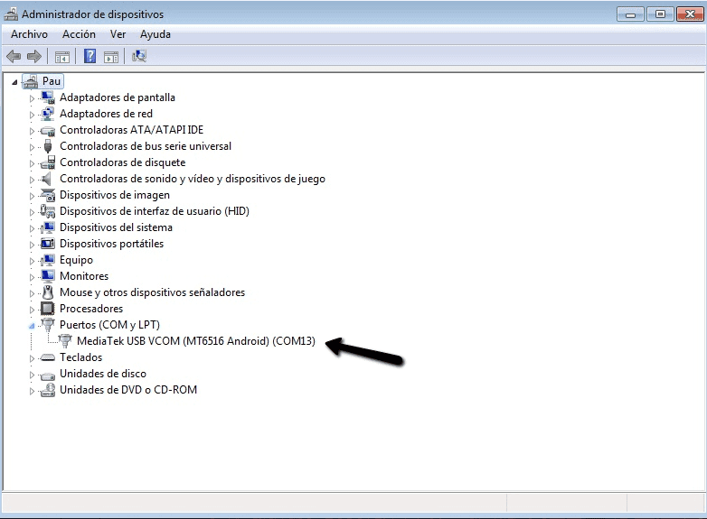

Cuando lo conectas al puerto USB, el PC no hace ningún sonido? ni aparece nada en Admnis. de dispositivos?

ami me paso lo mismo,el movil encendia pero la pantalla se kedaba en negro, no salia ni el logo de android ni nada, y si lo conectaba al ordenador para intentar flashearlo con el de fabrica no lo reconocia ni acia sonido el ordenador, nada, y no se si por pura casualidad o si era por eso, lei en otro foro k las conexiones mini usb aveces se ensucian o simplemente en cables de mala calida dejan de funcionar correctamente. pues me dio por conectarlo con un cable exactamente igual pero de marca nokia de mi antiguo movil y fue conectarlo y reconocerlo el ordenador como si nada, rapidamente le di al flash tool y le meti el rom original y todo fue perfecto.ya luego lo volvi a flashear con el android 4 y oy dia aki lo tengo funcionandome perfectamente. asi k mira si por casualidad es el cable y limpia tambien la clavija del movil con un poco de algodon y alcohol. espero k como a mi solo sea eso y no te kedes con un ladrillo
Si lo conectas al puerto USB del ordenador, pero sin la batería puesta... con la ventana de Administrador de Dispositivos abierta.
Pon la batería y estate atento a cualquier sonido que pueda producirse, y más aún si la lista de dispositivos se mueve y aparece (aunque sea 1milésima de segundo) algún nuevo dispositivo.
