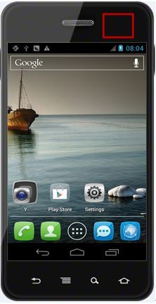

It is suggested to keep your proximity sensor lens always clean during your daily using. Proximity sensor’s position is as below for your reference
El marco rojo indica el lugar donde está situado el sensor de proximidad y que a tenor de lo que se indica y que cualquiera puede imaginar debe estar limpio para evitar "falsos positivos". Obvio ¿No?
